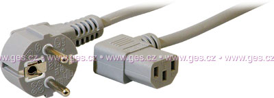

tyhle mají běžně v krup.cz - mimochodem, skvělý obchod s "nepravděpodobnými" komponenty
touchwood 06.07.2017 09:37
Tači, zalomená hadice je běžný artikl. Např. CZC . poslední
