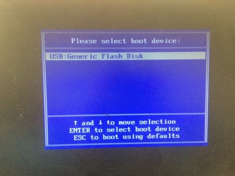

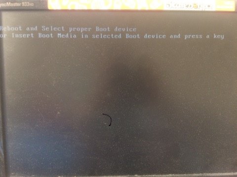

|Mám takový problém s instalaCÍ WIN. do maleho stolniho PC viz odkaz: www.ihocek.cz
Mám stáhlý win chci ho nahrát přez USB..při načítání klikám na F11 dostanu se do nabídky toho USB, ale když dám enter tak se nedostanu k instalaci přidám i fotky děkuji za nějakou radu která by mi pomohla nainstalovat win do toho PC děkuji.
Co přesně je na tom USB?
Wikan 06.07.2017 11:59
Win8.iso stáhlá přez torrent
radma 06.07.2017 12:11
radma
Pokud jsi tam jenom nakopíroval to ISO, tak to samozřejmě nebude fungovat. rufus.akeo.ie
Wikan 06.07.2017 12:12
Aha já právě myslel že když je to v tom ISU že to pobere..:/?!
radma 06.07.2017 12:18
radma
Tak to sis myslel špatně. Když už jsme u toho, jsi si jistý, že tam ty Win8 budou fungovat? Procesor…

Jaks tu instalačku tvořil?
mif 06.07.2017 12:02
Stáhl windows8.iso..mezi tím sem si nachystal USB flash přez HP USB Disk Storage Format Tool. pote n…
radma 06.07.2017 12:12
radma
Špatně. Z toho nenabootuješ, kdyby ses na uši stavil. Doporučuju Rufus.
mif 06.07.2017 12:41
Nahral si to na ten USB stick blbo.
