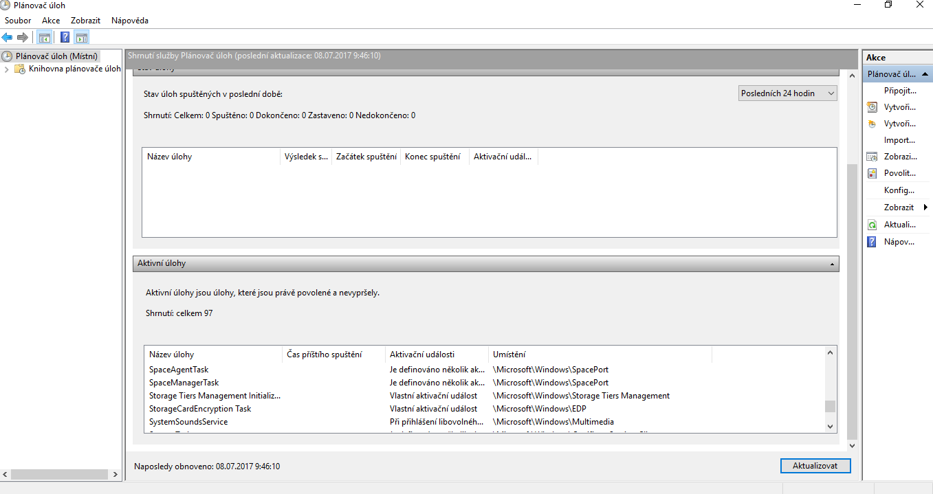

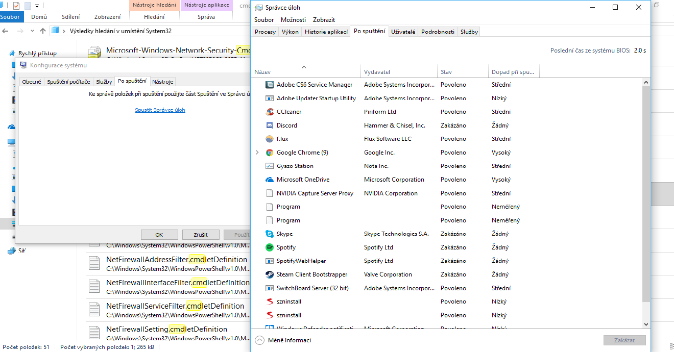

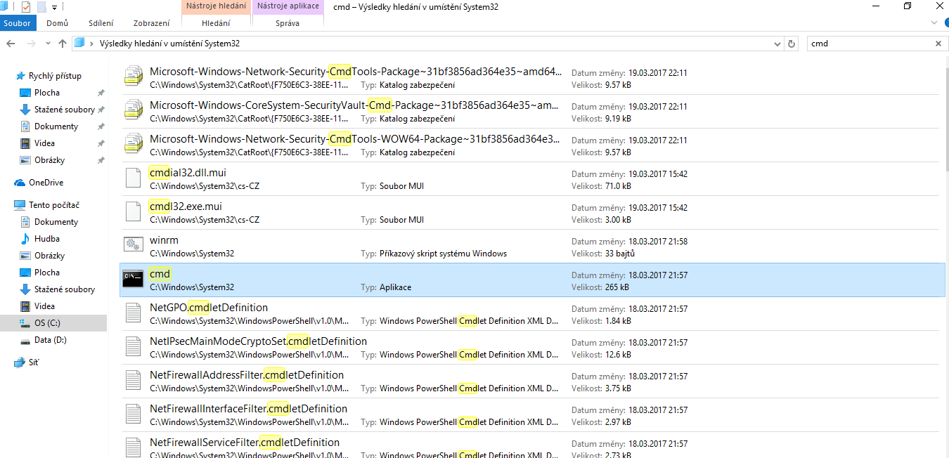

Zdravim, mám notebook s Windows 10 a po použití programu SlimDrivers (který aktualizoval všechny ovladače) se mi každých pár hodin zobrazí příkazová černá tabulka se záhlavím windows\system32\cmd.exe. Četl jsem že by to mohl být i vir. Už jsem hledal i v konfiguraci systému v kolonce "Po spuštění" ale tam bohužel nic nebylo. Našel jsem tedy složku s cmd.exe. Mám cmd.exe odstranit?
V přílohách posílám složku s cmd.exe a poté i konfiguraci systému a správce úloh.

Ještě se podívej do Plánovače úloh. Podobě se projevuje např. jedna úloha pro MS Office. A používat…

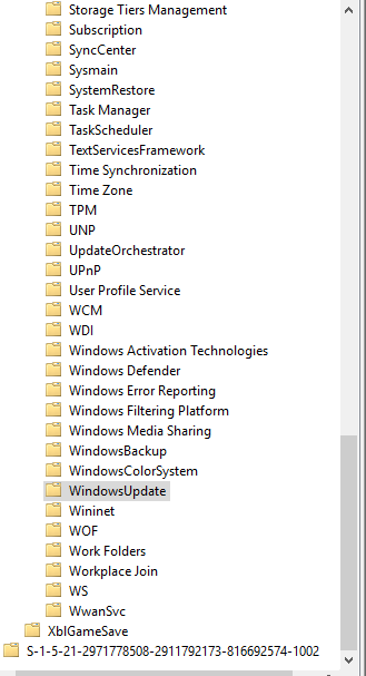

Ne, neexistují. On ani není důvod je používat. A kým byl chválen? V plánovači musíš rozklikat tu kni…

Celkem dost známích si ho chválilo, mezi nimi i pár ajťáků. A co teď mám přesně hledat?

Může to být kdekoliv.

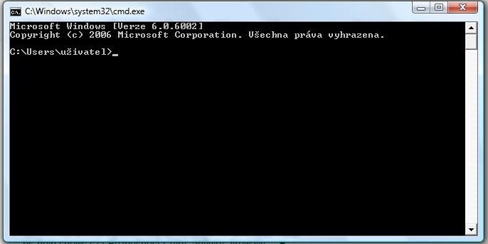

Vím že cmd je toto. [img=/file/view/29221-bez-nazvufdfgdfgdfgdf-jpg]http://pc.poradna.net/file/view…

To ano, ale mně se vždy po nějaké době tohle samo o sobě zobrazí.

Ne nemas cmd odstranit. Odvir si to (eset online scanner, mbam, adwcleaner, atd, vsetko v nudzaku).…
