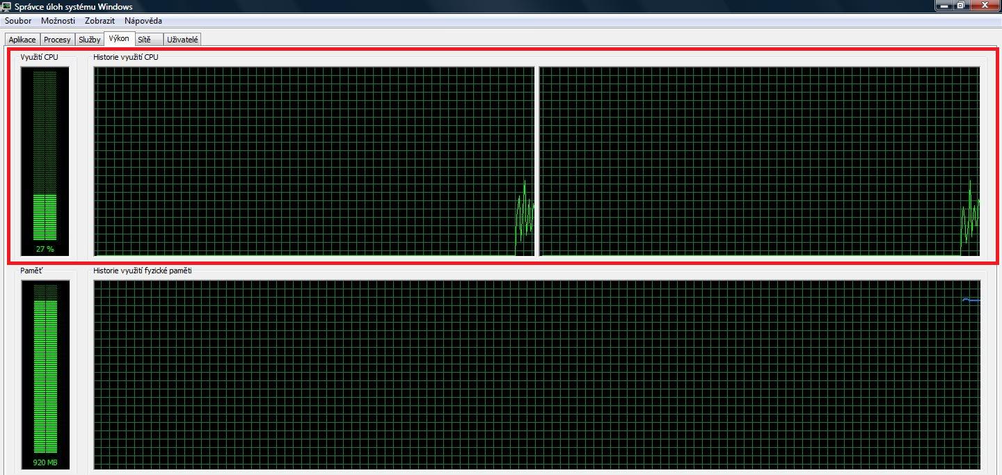

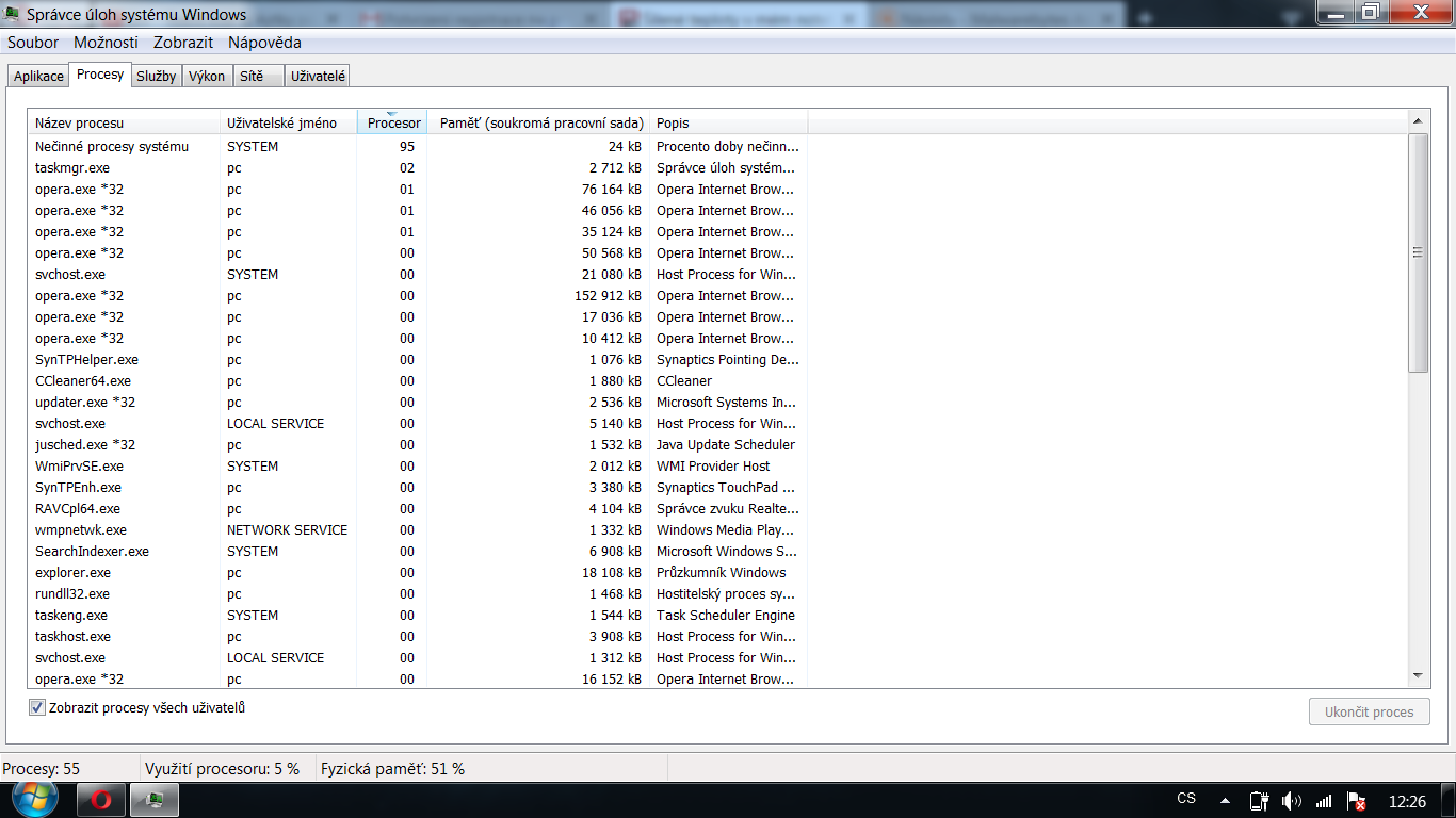

Ještě se podívej do správce úloh systému Windows jestli ti neběží procesor na100%. [img=/file/view/…

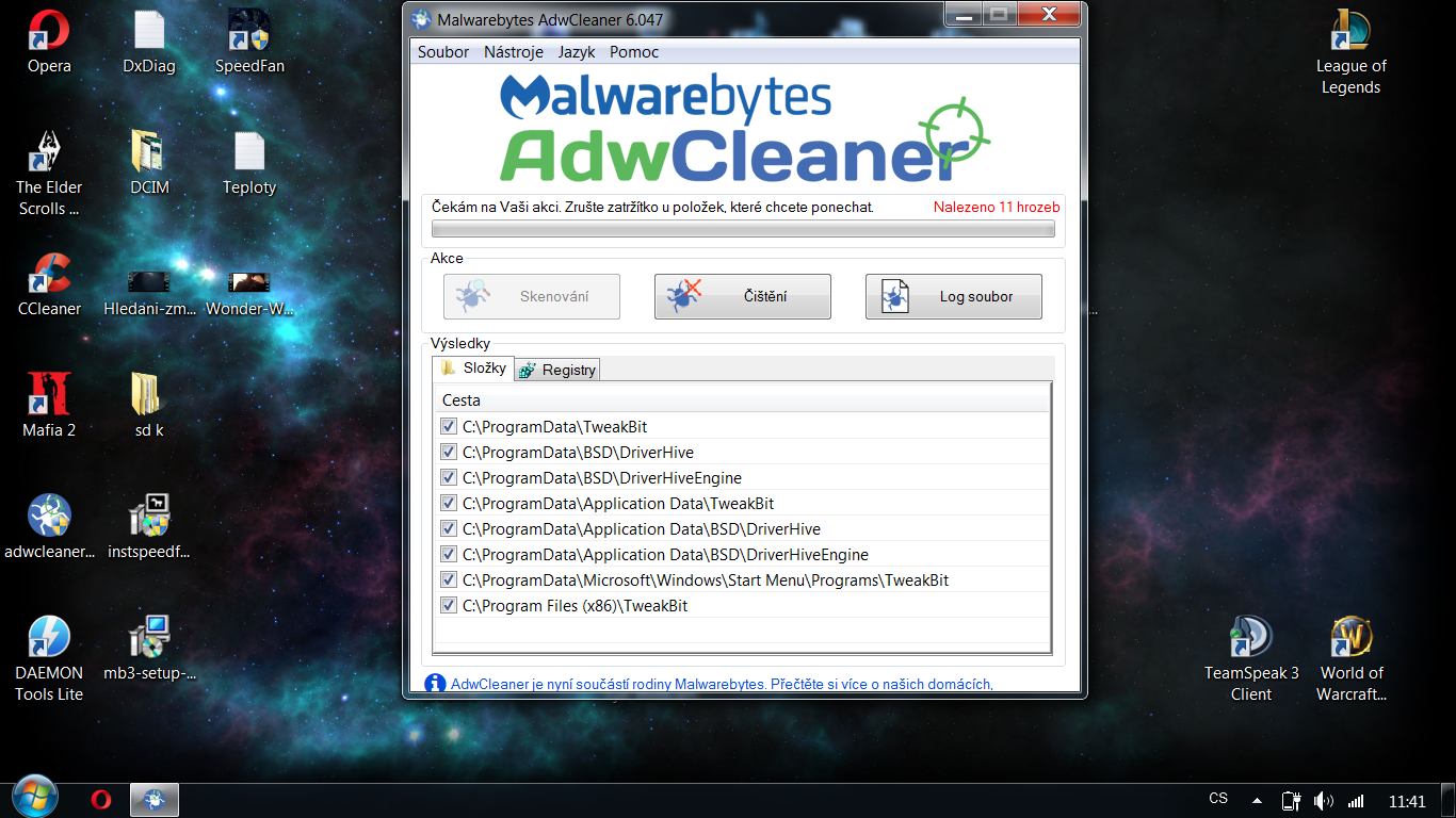

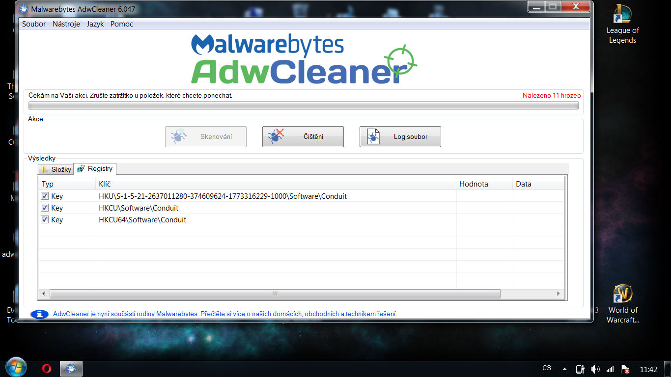

Přikládám fotky ze skenu přes adwCleaner + log - Mám vše označit a nechat čistit ? Fotky taky i Sprá…

To mas vediet ty ze co to su za programy a preco ich mas v svojom PC. Mozes to odstranit a potom tam…
MM.. 08.07.2017 12:13
.. ale bude lepsie ked ten tweakbit normalne odinstalis cez ovl.panely-programy, a ne mazat natvrdo…
MM.. 08.07.2017 12:18

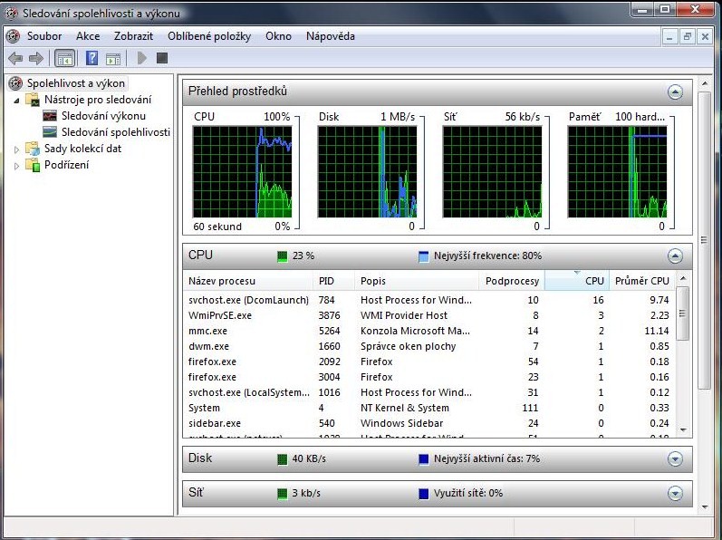

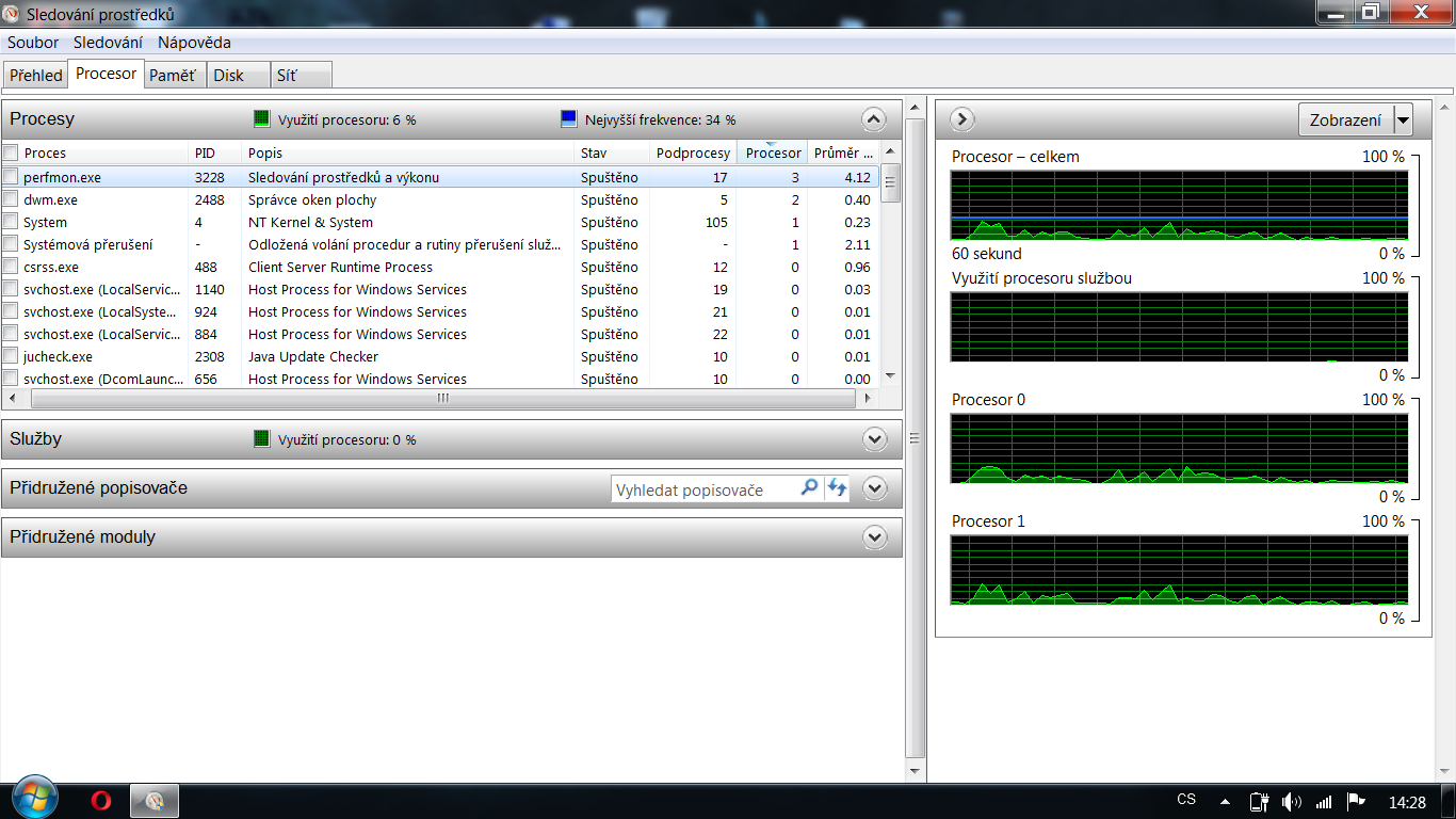

Koukni ještě zde a nastav si to od největšího zatíženi. [img=/file/view/29231-proces-jpg]http://pc.…
titanic1912 08.07.2017 12:47
titanic1912
Tady to máš nerozumím tomu ale snad ti to pomůže v další teorii :-)

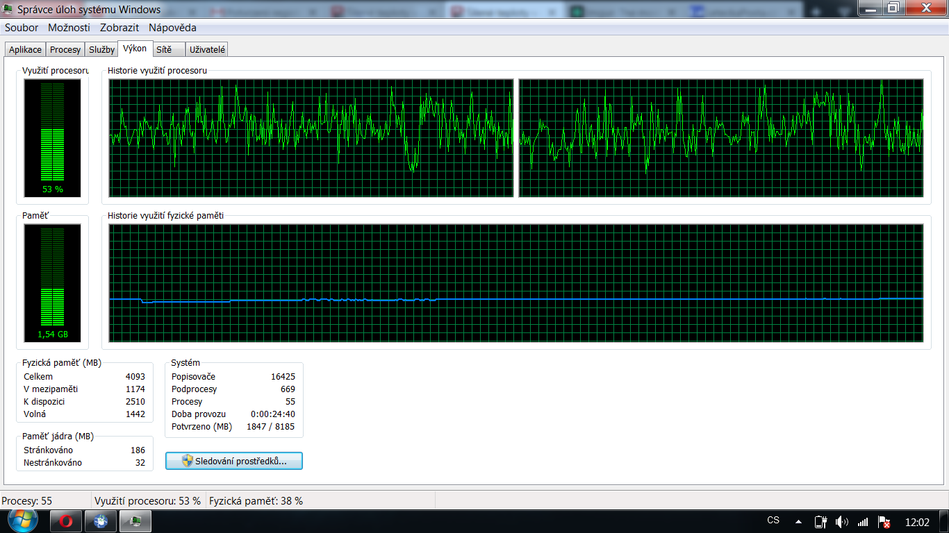

Když máš spuštěnou Operu a v ní otevřených několik záložek, tak je to vytížení v pořádku, ale ty tep…
Lukas1982 08.07.2017 12:56

Ano, to stejné udělej i po skenu Mbam. Na záložce procesy si seřaď procesy podle využití CPU a uvidíš, který proces to vytěžuje.
Když máš spuštěnou Operu a v ní otevřených několik záložek, tak je to vytížení v pořádku, ale ty teploty teda moc ne. Omrkni ještě jednou ten chladič nebo zkus rukou jaký z tama fouká vzduch, ale to už jsem ti psal.
