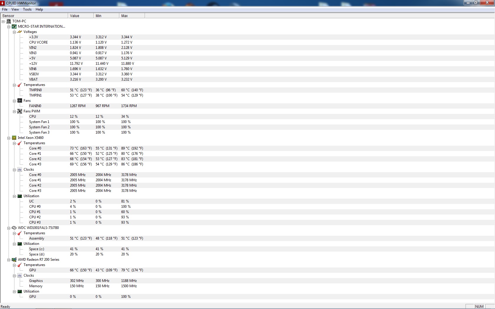

Aha,pošlu sem screen dělal jsem test po hraní hry Euro truck mimulator 2

tomjev
Maximalni teploty na screenu nejsou kriticke, ale jsou hodne vysoke. Co je moznou pricinou jsem naps…

RedMaX
No brácha snižoval otáčky na ventilátoru u CPU jelikož to bylo moc hlučný,melo to myslím že kolem 30…

Maximalni teploty na screenu nejsou kriticke, ale jsou hodne vysoke. Co je moznou pricinou jsem napsal, vic nevim.
Maximalni otacky ventilatoru CPU jsou hodne podivne vzhledem k dosahovanym teplotam.
No brácha snižoval otáčky na ventilátoru u CPU jelikož to bylo moc hlučný,melo to myslím že kolem 3000 otaček nebo něják tak a snižoval to asi na 1200 nebo tak něják,a od týpka co jsme ten pc kupoval tak měl i otočený procesor to chlazení tak nevím jestli to nemlže dělat i to že je špatně otočený kuly cirkulaci vzduchu nebo nevím no,musel bych udělat fotku
