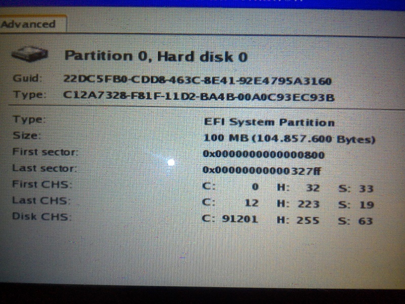

poradí mi někdo, jak změnit GUID oddílu u GPT? Vím, že jde změnit u disku pomocí programu Diskpart za užití UNIQUEID. Jde to vůbec, případně přímo ve Win přes CMD? Děkuji předem.
Tak koukám, že by to možná mohlo jít přes "SET ID"?
Oddiel nema jedno GUID ale viac. Takze prva otazka je ze ktore guid chces menit (alebo preco to chces menit a z toho vyplyva ze ktore chces menit).
Normalne sa nemeni guid oddielu, ale zaznamy v BCD, tam si zmenis guid na ktory zaznam odkazuje.
Nemyslím tím typ oddílu, ale GUID, které se mi zobrazuje v okně nad typem.
Tak to prave so setid menit nejde, to je len nahodne cislo ktore vznikne pri vytvarani oddielu.
Naco to chces menit? Preco nezmenis bcd zaznam?
Tak už v pořádku - vyřešeno přes Linux.

Tipujem ze mal nejaky bcd zaznam zalohovany, a nieco mu sachovalo s oddielmi (alebo vytvaral nove) a tym sa pomenili guid. Ono sa to moze menit furt po kazdom recovery, a recovery script meni potom bcd zaznamy. Sice nechapem preco nezmenil ten bcd zaznam, ale tak mohol aspon napisat jaky tool pod linux pouzil, aby to nemuseli hladat pripadni ostatni ktori to budu potrebovat.
Mohlo by byť viacero dôvodov, napríklad ak mal v zavádzači a systéme napasovaný nejaký Recovery SW od tretieho výrobcu, ten prepisoval na aktívnom oddiele so zavádzačom BCD /MBR/GPT a GUID podľa svojho, čím sa klasická obnova z OEM oddielu nedarila spojazdniť. Väčšinou to býva v prípade, ak sa mení (prepisuje) z Recovery zálohy iba aktívny oddiel (100-350MiB) pri x64 bit. OS s novým guid pričom primárny oddiel sa neprepíše, ponechá sa pôvodný na logickom oddiele a ten si drží systémové nastavenia, ale aj záznamy v Registroch.

Nechtěl jsem vrtat do BCD. Sice existují GUI nástroje, ale takto mám jistotu, že mi to nabootuje.
Vŕtať znamená dekompilovať súbor BCD do strojového kódu a zbaliť ho spňť, aby zostal plne funkčný.
Oprava BCD je triviálna; Bootrec/rebuildbcd tak, ako aj napríklad fixnúť MBR.
Nástroje na opravu v prípade ID alebo guid oddielu sú, ale na opravu GUI(?)
Neviem ci rebuildbcd vytvori recovery zaznamy, podla mna nie. Ja som si ich upravoval rucne s bcdedit. Existuji GUI nastroje napr. easybcd, nepouzivam.
Máte pravdu, recovery záznam nevytvoří.
BCDedit je dobrý nástroj, používám též.
