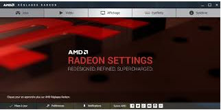

? [img=/file/view/29266-amd-crs-png]http://pc.poradna.net/file/view/29266-amd-crs-png[/img] Posledn…

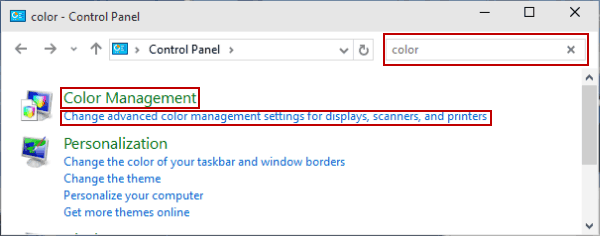

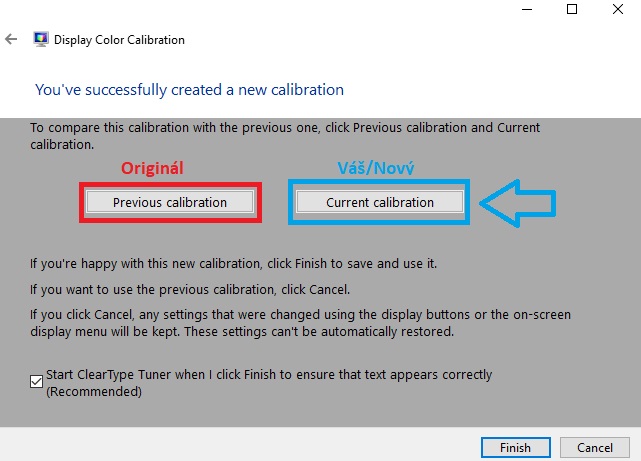

- Colol Management spustie (v pripade ze mate problém ho najit) z příkazového řádku (WIN+R) a vložte :
colorcpl.exe
- Následovně najeďte jen na 'Advanced' a 'Calibrate display'
[img=/file/view/29261-diplay-png]http://pc.poradna.net/file/view/29261-diplay-png[/img]

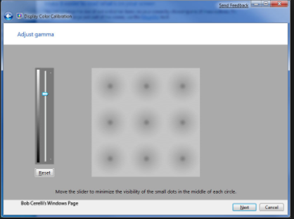

- Gamma
[img=/file/view/29262-gamma-png]http://pc.poradna.net/file/view/29262-gamma-png[/img]

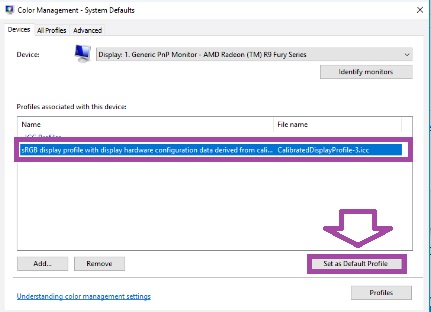

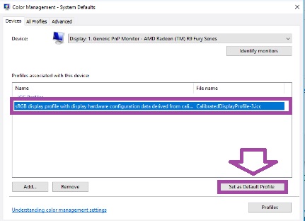

- Tak ho má 'Uložit' a nastavit jako "Default/vychozí" -> jeho "GPU/Monitor-display" -> default v profilech xxx.icc -> jeho vytvořený "profil xxx.icc" .
[img=/file/view/29263-custom-jpg]http://pc.poradna.net/file/view/29263-custom-jpg[/img]

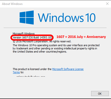

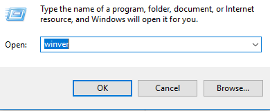

Keby nic z toho nepomahalo tak este teoreticky by mohol nejaky antivir blokovat zapis kamsi (odinstalit AV a restart), alebo nejaky cistic neco v registry rozdrbal, apod. Ale mohol by potom napisat aj jaky presne ma teraz Windows build (vidiet to tusim v ovl.panely-system), ci to neni nejaky zavadny super novy build zas. Alebo to co pisu nizsie..
- Myslím že klasicky přes příkazový řádek -> "WIN + R" : vlozit ( funguje od počátečního NT až po ted.) :
WinVer
[img=/file/view/29264-winver-png]http://pc.poradna.net/file/view/29264-winver-png[/img]
[img=http://www.urtech.ca/wp-content/uploads/2016/08/check-windows-build-winver-windows-10-anniversary.png]http://www.urtech.ca/wp-content/uploads/2016/08/ch eck-windows-build-winver-windows-10-anniversary.pn g[/img]

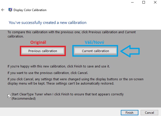

dík za nejakú normálnu radu, len ano toto s tou gammou som už robil, pomohlo to až do chvíle kým som nespuslil zase hru, potom sa to zase rozhodilo. Len ja som dal iba "finish", nič som neukladal, tu môže byť chyba. Myslel som si že sa to uloží samo automaticky. Takže ako to mám uložiť, lebo ja aj ked som spustil ten color manager a dal zase kalibrovať ked kliknem na ten "profil" mne ho nastaviť "set as default" nejde, nemôžem nato kliknúť.

Uz to vidim GPU mate AMD RAdeon R7, v tom případě nahlédněte do PANELU nastavení AMD popřípadě zkusit prohodit RVB za YCbCr.
(Ovladač pro vaš Radeon máte aktualní ?)
