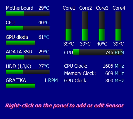

| A nemáš tam GPU dioda? To je teplota grafického jádra. Přikládám obrázek, co se zobrazuje mně. Lukas1982 14.07.2017 11:14 |

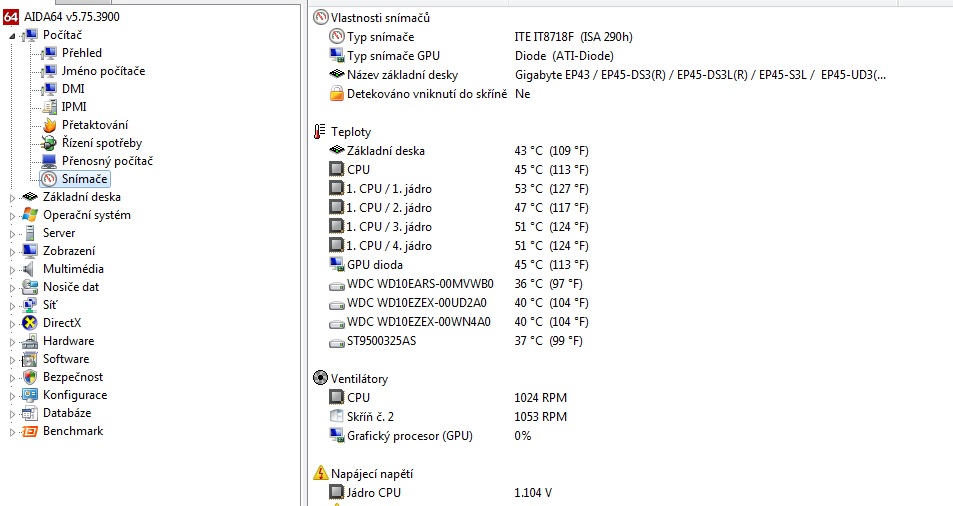

Záložka "Počítač" a tam vybereš "Snímače".
Vďaka,a ešte dokáže to merať teplotu grafickej karty?Nikde som to tam nenašiel.Mám zapnutý sensor panel,a tam mám zobrazené položky:CPU,HDD1,Core 1,Core 2,teploty týchto jednotlivých komponentov
Ten senzor panel má volitelné položky, které se mají sledovat. Přístup je myslím přes pravé tlačítko myši na ten panel (ale jde to i z programu).

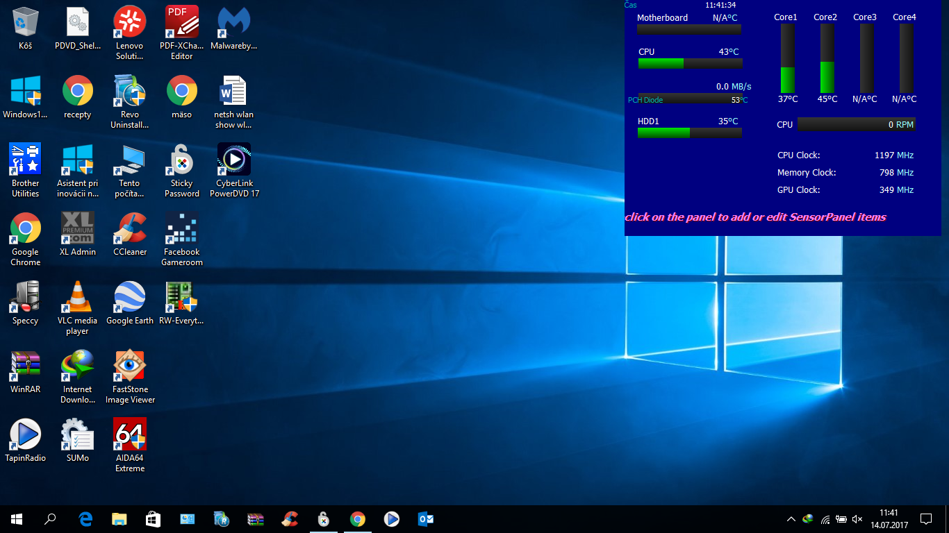

Ja to mám takto,len neviem prečo mi nič neukazuje v Motherboard
Kdo instaloval systém? Máš nainstalované správně (a všechny) ovladače desky, chipset jako první?
Máš zatržené položky v tom senzor panelu (Value/Unit - Zobrazovat)? Musíš si to projít a pohrát si s tím.
On ten Senzor panel je nějaký zvláštní. Schválně jsem ho zkusil zapnout a mně zase neukazuje teplotu GPU, přitom v programu to ukazuje normálně, viz. minulý screen.
