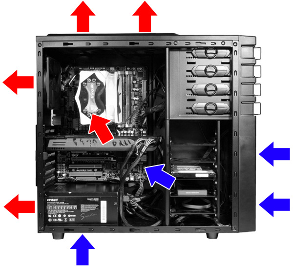

o chladenie mam celkom starosť lebo nwm ani zohnať na samotnú bednu chladenie (chcel som to kvôli to…
Daniel V. 18.07.2017 13:52
Daniel V.
o chladenie mam celkom starosť lebo nwm ani zohnať na samotnú bednu chladenie Nemusíš shánět nic v…
