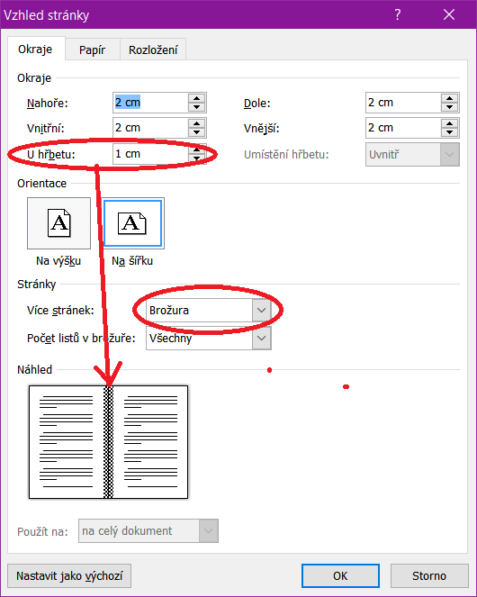

Doufám, že máš tedy vzhled stránky nastavený na Brožuru. Proč pak nastavuješ jiné okraje ve vlastnostech sloupce a ne - tak jak je to správně - ve vlastnostech stránky? Použij hlavně Okraj u hřbetu a budeš mít vše tak, jak potřebuješ (aspoň doufám) - viz obrázek:

Však si i té brožuře můžeš nastavit dva sloupce, ne?
Nechápu. Brožura je ve Wordu k dispozici hooodně dávno, tuším už ve Wordu 97 to bylo. A určitě vím, že v Office 2013 to je. A ne v žádném rozložení stránky, ale v nastavení okrajů!
