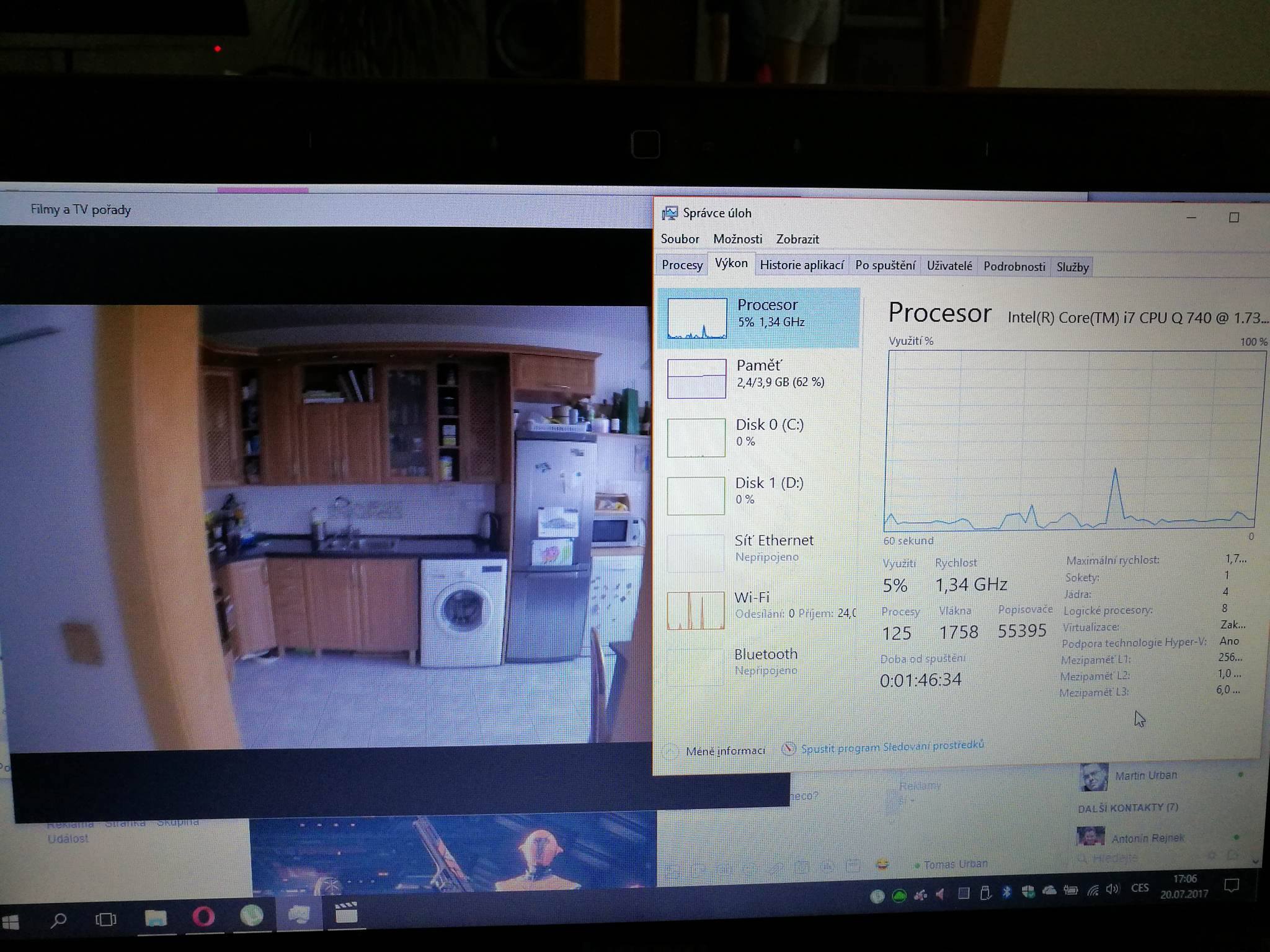

Jako přílohu posílám foto při přehrávání toho 1080p videa, když se to seká.

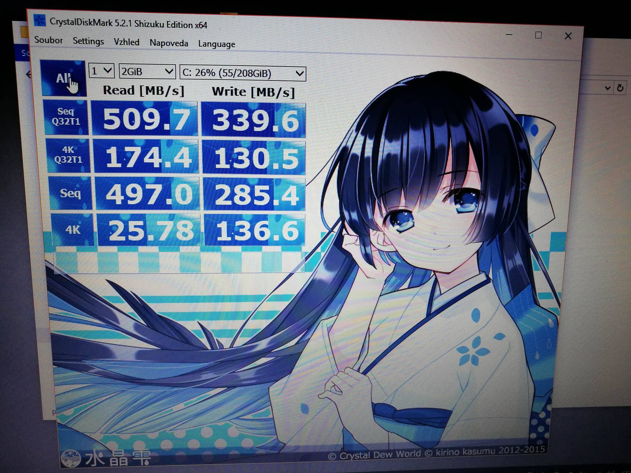

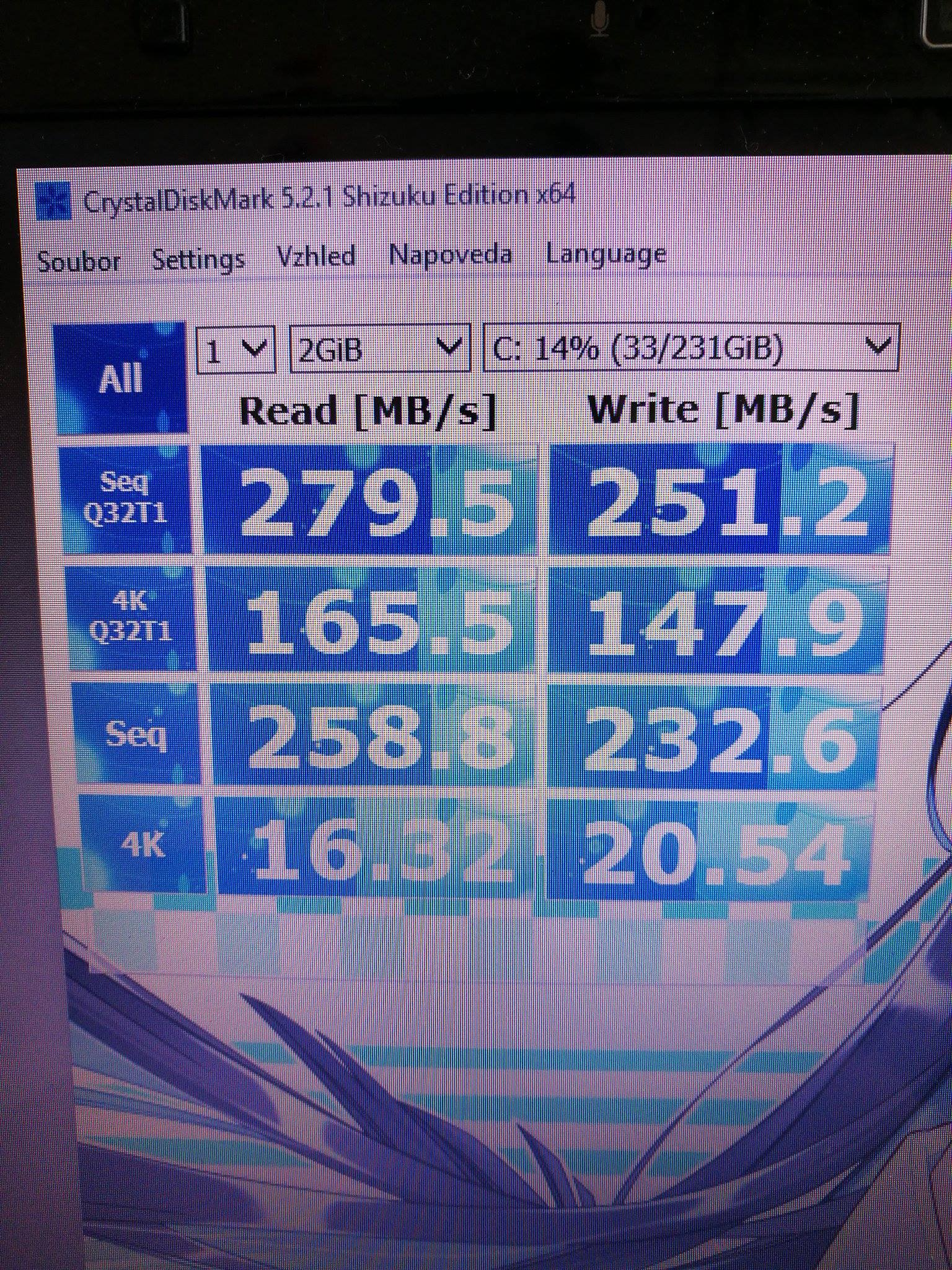

nedokážu za boha přijít na to, kde je problém, klasické testy PC mark, sandra, crystaldisk mark, nikde to nevykazuje žádnej problém...

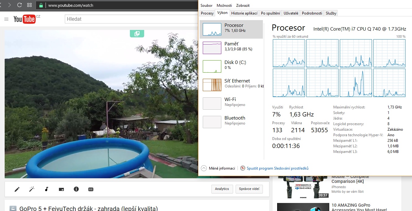

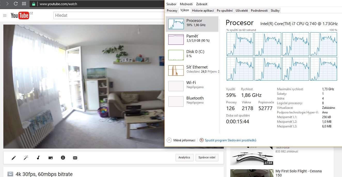

takhle to vypadá při přehrávání videa z ytb když se to seká při 1080p 60fps přece kdyby se to sekalo…
buddy87 21.07.2017 19:47
buddy87
takhle to vypadá při přehrávání 4k 30fps na ytb...je vidět že cpu už pracuje, ale video jde krásně p…
buddy87 21.07.2017 19:51
buddy87
Áno nevypadá to na problém cpu

tak dnes jsem zjistil, že se mi opravdu sekají veškeré videa 1080p 60fps (s vyšším bitratem) na ytb, sekání videí v přehrávači jsem "vyřešil" spíš očůral slušně řečeno jiným přehrávačem s HW optimalizací, ale s tím ytb, si nevím rady
v opeře (poslední verze) stáhl jsem si do ní youtube center, našel jsem tam, že tam jde nastavit přehrávač bud flash a nebo html, seká se oboje, když pustím video v prohlížeči IE tak se to seká ještě mnohem víc, jiný prohlížeč jsem nezkoušel, v opeře jde zapnout H/W akcelerace, respektive to zaplé mám
divné je, že videa se 4k běží ok, videa 1080p 30fps ok, videa 720p 60fps ok, ale 1080p 60fps sekání... jinak když kliknu pravým na video na ytb tak mi to nenabídne žádné nastavení, jen nabídku youtube (kopírovat adresu videa atd.)

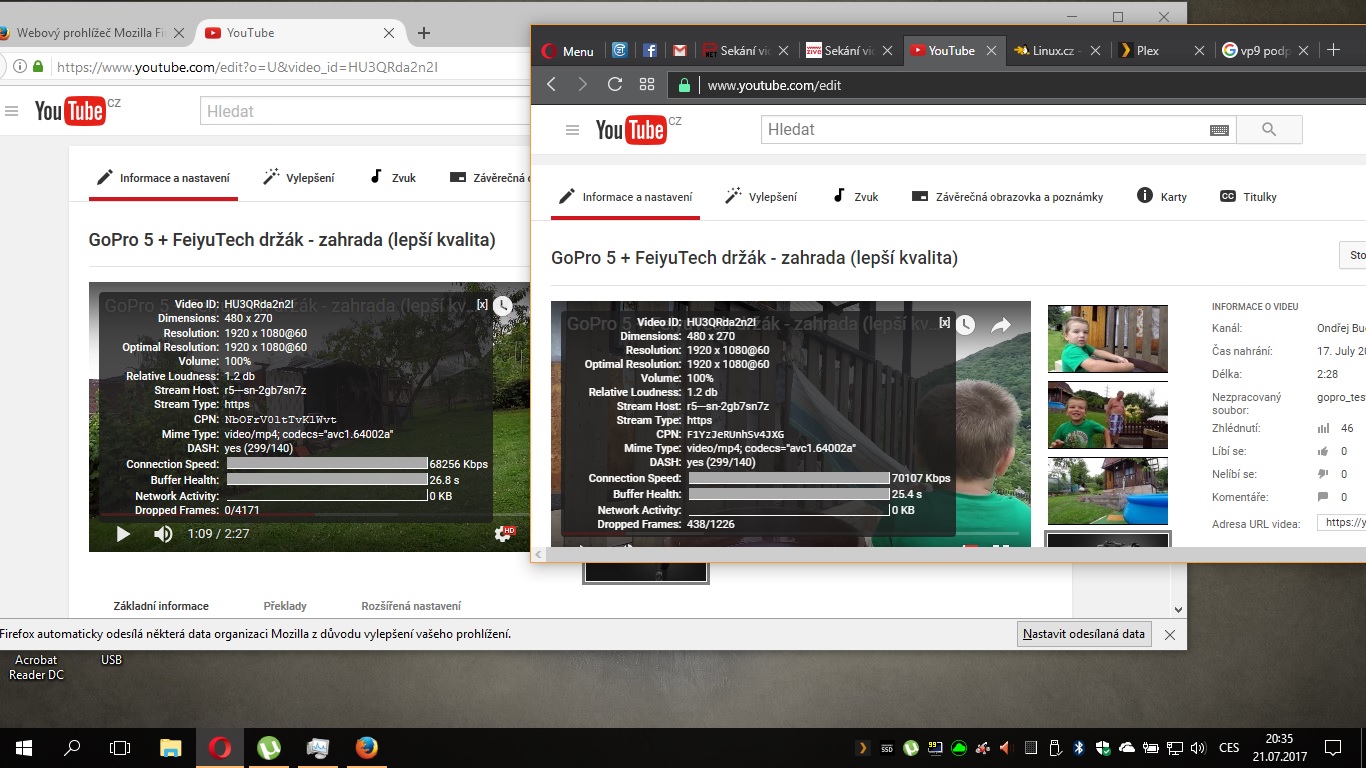

takže problém mám asi vyřešen i když nevím čím to je, dostal sem info ze prohlížeč chrome (já teda používám operu) používá standardně nějaký VP9 kodek, který neumí má grafika, ať prý zkusím firefox a dám si zobrazení statistik pro experty na tom ytb a musím tam mít mp4 kodek
nevyznám se v tom,dle přiloženého screenu mi přijde, že je to v obou prohlížečích stejné, nicméně ve firefoxu to přehrává bez sekání a krásně plynule (při 1080p 60fps)
takže jestli mi to někdo dokážete vysvětlit?
