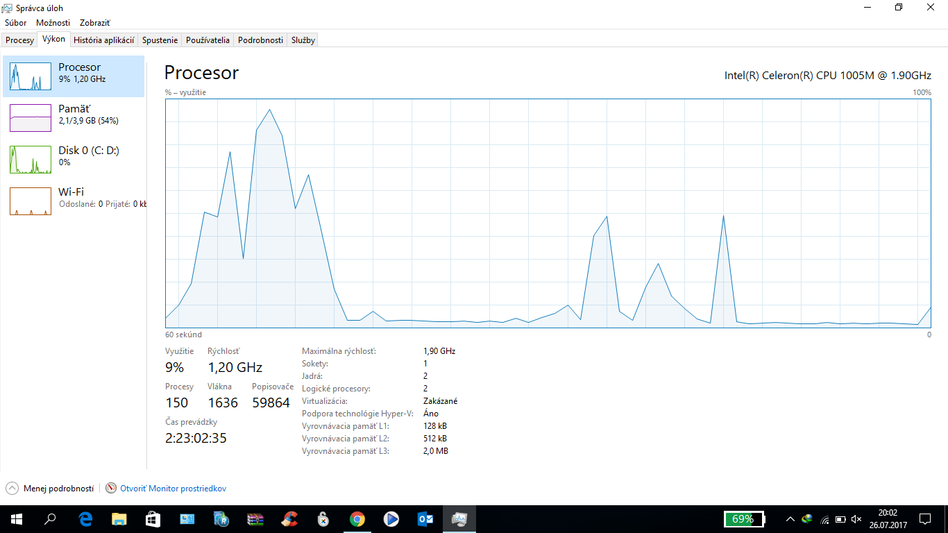

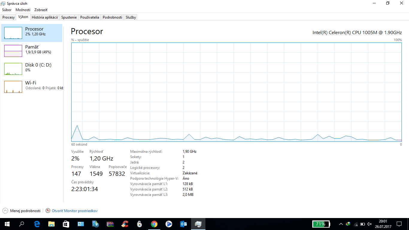

Asi toto
pista 54 26.07.2017 20:06
pista 54
Na tom druhém snímku jsi tam měl dost vysoké vytížení procesoru i disku, to se na spotřebě samozřejm…
