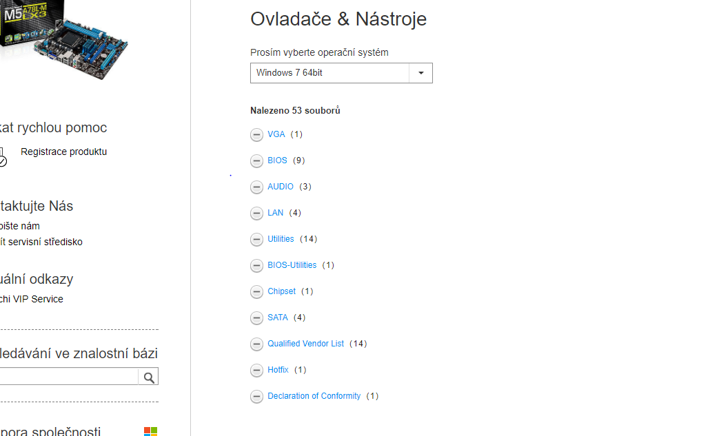

Napsal, Kája to zamk. Tedy takhle:
https://www.asus.com/cz/Motherboards/M5A78LM_LX3/H elpDesk_Download/
Začni chipsetem. Bublinkovou obálku kupovat netřeba.

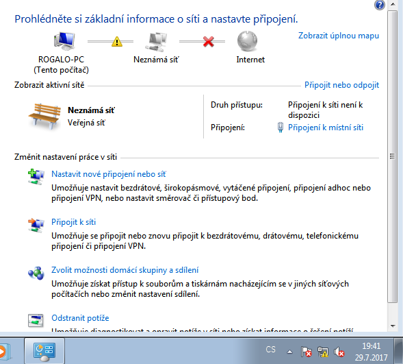

Tohle už sem udělal a po restartu pc mi to začlo psát že sitovy kabel není správně zapojen nebo může být poškozený.
Hned s tímhle mi to píše i Adaptér připojení k místní síti nemá platnou konfiguraci protokolu IP,,
Vždycky vyskočí nový problém, nevíte co s tím?
A je zapojen a má správnou konfiguraci?
V tom se nevyznám ale mám nastaveno vše na automaticky a když připojím kabel do ntb tak všechno jde v pořádku
Ten notebook to má taky všechno na automatice? Určitě je ten kabel zastrčený do síťové karty na základní desce?
Ano je správně zastrčený ještě jsem to tedka zkontroloval a když to zapojím znovu tak do dělá furt identifikaci a nakonec to najde tu chybu. Mám tam teda nějak zapsat tu ip manualně? A ještě mi to ukažuje neznámá sít a pod tím veřejná což taky nevím proč

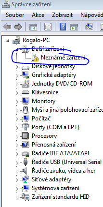

Mrkni do správy HW - nějaký otazník či vykřičník?
Myslíš tohle?
Nainstaloval jsi před tím ovladač chipsetu? Ostatní ovladače jsi nainstaloval?
Ano, pak jen na ten ethernet
Ne,restartuj router. Rozklikni šipku u "síťový adaptér" a pošli znova.
Ne. Nainstalovat chipset driver.

Takže co všechno z tohodle mám stáhnout?
Dej sem obrázek správy disků, aby bylo vidět ten síťový adaptér. Ten chipset driver je v zipu, fakt jsi ho instaloval?
to první je ten chipset podle všeho. Jo ? Správa disku je kde prosím?
Už blbnu. Samozřejmě ne správa disků, ale správce zařízení. Pardon.
To najdu kde? nainstaloval sem to po sobě jak mi tam napsal nějaký váš kolega :D a stejně to samé tak nevím
Chipset - SATA - VGA - LAN - Audio. V tomto pořadí instalovat. Máš-li dedikovanou grafiku, tak ještě ovladače k ní (ze sajty výrobce).
Dobře zkusím. a nevím jak to tam je, od každého jedno nebo uplně všechno? Díky

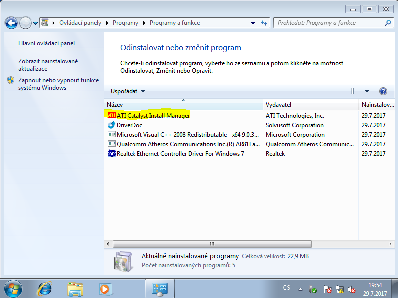

Je to celé podivné. Podle specifikace je tam LAN Qualcomm Atheros 8161/8171, na který tam jsou i ovladače, ty máš nainstalovaný nějaký Realtek Ethernet Controller Driver.

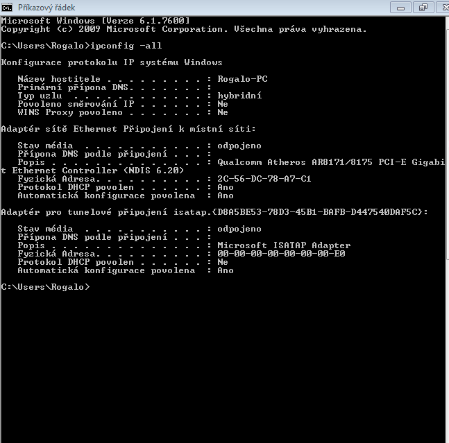

jak vypadá tvůj výpis v příkazovém řádku (cmd.exe):
jestli tvoje ip adresa začíná 169.254.x.x, změň si ve správci zařízení ve vlastnostech síťovky - advanced - speed & duplex: 100mbit/full a restartuj.
pokud jsi tam zkoušel nainstalovat různé nesmyslné ovladače, může teď být problém i v nich.

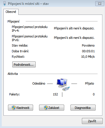

Dal sem to na 100 a furt nic,,
Ale už mi přestalo dělat tu chybu s tou IP a píše to jen že sitovy kabel není správně zapojen nebo muže být poškozený.

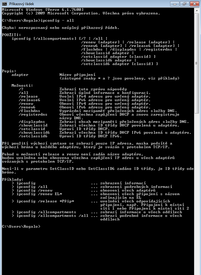

Posílam i ten výpis
To ti vypsalo help. Nepoužívej vlastní invenci, zkopíruj ten příkaz os ledního brtníka.
tady to je asi už správně
jiný kabel.
když nepomůže, bude problém v nefunkční síťovce:
- bliká nějakými rozumnými ledkami? oranžová režim 100mbit, druhá zelená online
- buď se ti tam povedlo násilím nainstalovat konfliktní ovladače*
- nebo jsi to různými ccleanery učistil k smrti.

u drátového připojení nesmí být nastavena veřejná síť (ikona s lavičkou).
zásadně dávám pracovní síť, u těch s domácí skupinou tam bývá domácí nebo privátní síť či co.
*) karel ti to psal:
odinstalovat!
typ síťovky máš v manuálu k desce, nebo na brouku u lan konektoru, nebo ve specifikacích u výrobce, nebo ho určíš diagnostickým programem, nebo podle hw-id ve správci zařízení (3.postup)
to svinstvo driverdoc si odinstaluj taky.
