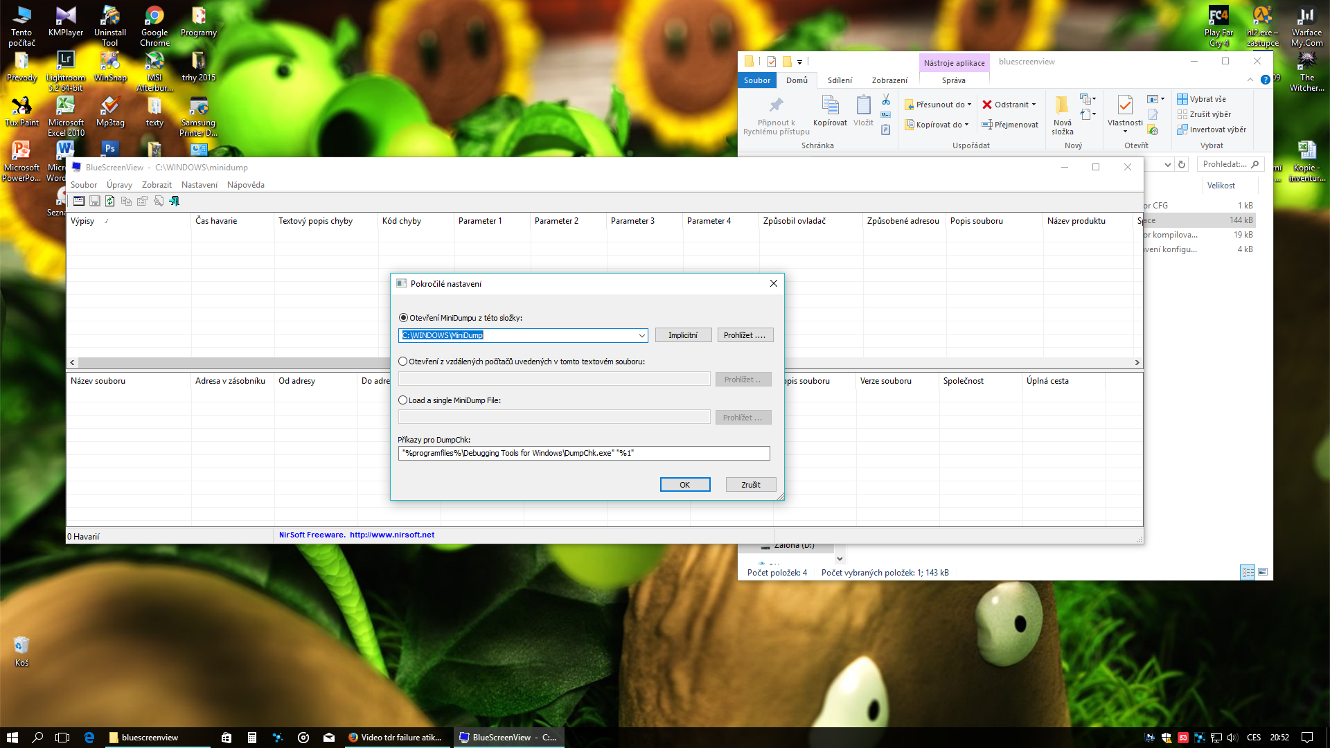

http://www.nirsoft.net/utils/blue_screen_view.html
stáhl jsem odkaz-Download BlueScreenView 64-bit (in Zip file)
když to exe spustím mám prázdnou tabulku...co tam mám udělat,aby se zobrazilo co zlobí?

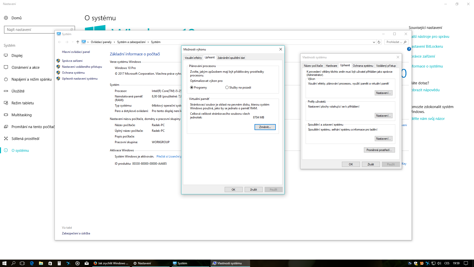

Ked tam nic nemas tak bud nedostavas ziadne bsod, alebo mas vypnuty swap (virt.pamat) v ovl.panely-system-vykon a potom to asi neuklada bsod. Alebo mas nainstalene nejake cistice alebo podobny sajrajt anti neco apod. A skus to spustit cez pravy klik ako administrator.
Spustit to jako administrator nepomůže,furt tabulka nic nezobrazuje...
Nevyčtu z toho jak jsem na tom s virtuální pamětí,nicméně jsem ji nikdy nevypínal..
