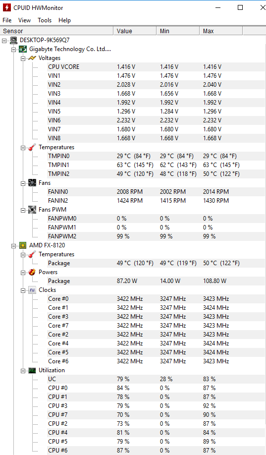

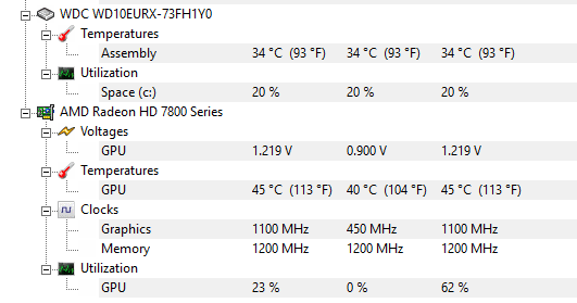

Došel jsem z města a žádná hra nejede víc než 10-15 fps. Zkoušel jsem kompletní scan PC, jestli není malware/virus a nic se nenašlo. Dále jsem si myslel, že by mohly odejít nějaké větráčky v PC, tak jsem kompletně otevřel PC a šel od větráčku k větráčku a vše foukalo jak má. Stáhl jsem si i program HW Monitor, abych zjistil teploty (screenshoty v příloze).

Ty teploty jsi zjišťoval při zátěži?
Wikan 03.08.2017 17:21
Ano
master59 03.08.2017 17:29
master59
Vidím tam poměrně nízké zatížení grafiky a přitom docela velké procesoru. Nevytěžuje ti něco proceso…
Wikan 03.08.2017 17:31
Se zapnutou hrou je procesor vytížen na 50-60%
master59 03.08.2017 17:35
master59
Na to jsem se ale neptal a navíc tam vidím podstatně vyšší čísla. Nezpůsobuje to zatížení i něco jin…
Wikan 03.08.2017 17:37
Dívám se a krom hry ten procesor nemá jinou zátěž. Vypl jsem přebytečné procesy a nechal jenom hru,…

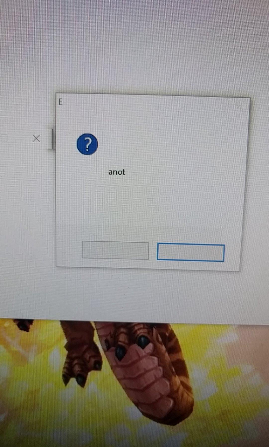

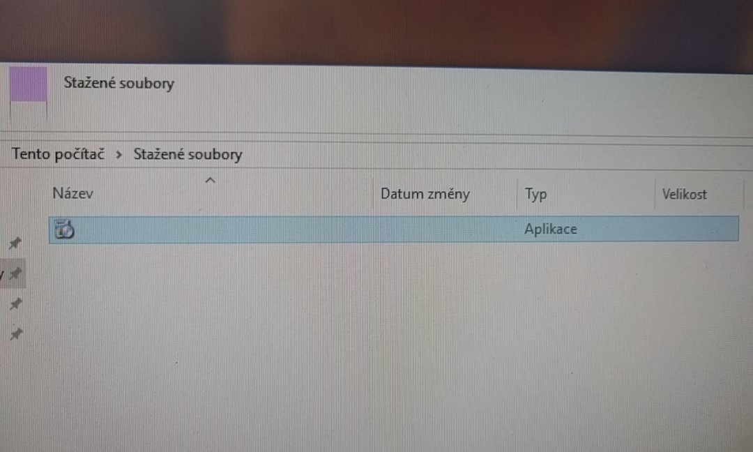

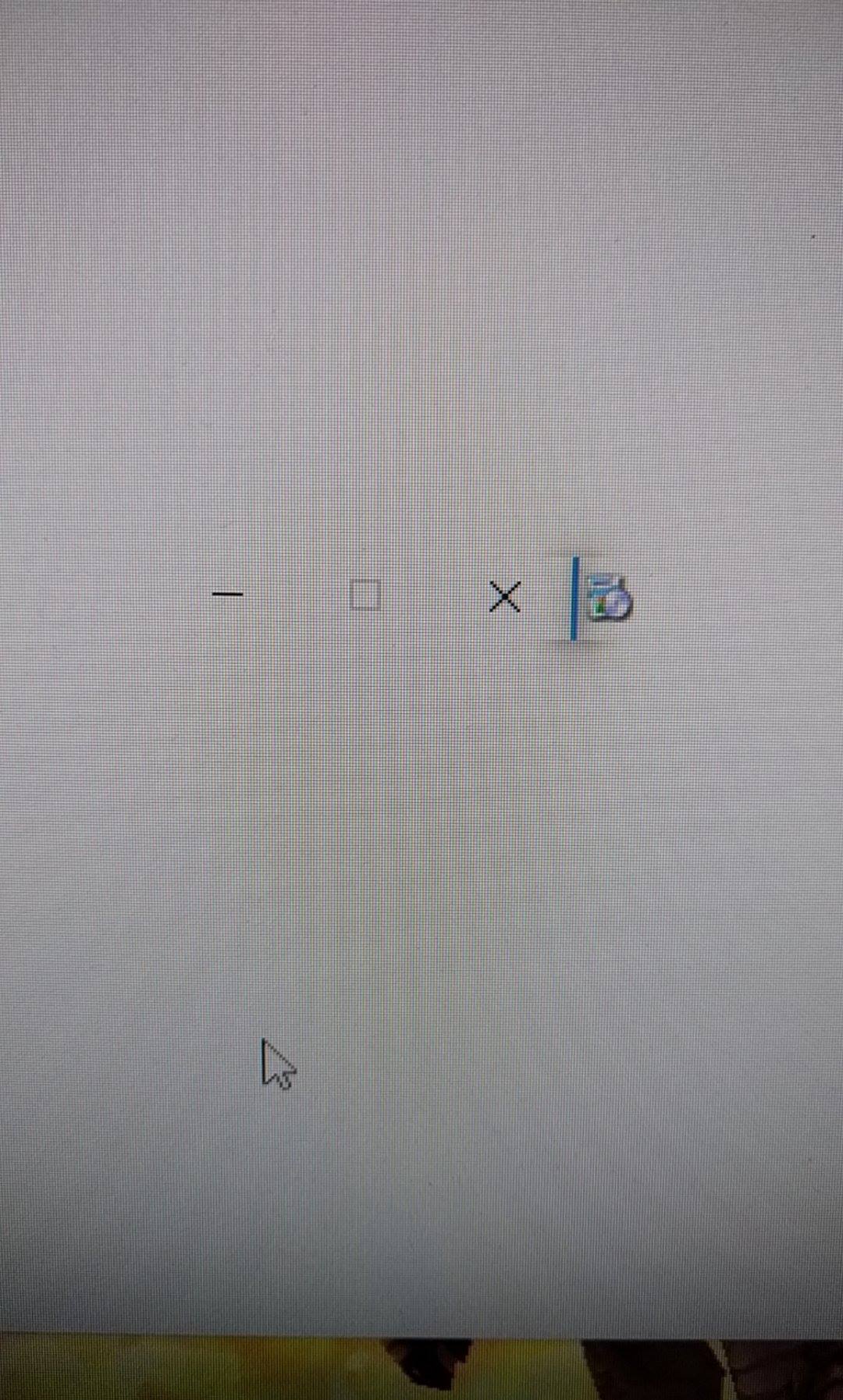

Nakonec mi už přestal odpovídat windows, takže jsem zvolil možnost navrátit PC do továrního nastavení, bohužel nastaly komplikace, nechce to ukazovat názvy souborů, když spustím instalaci driveru tak mi ani nevyskočí v instaleru co chci udělat (Screenshoty).
Když něco dělám, tak to klidně freezne na minutu a nereaguje.
