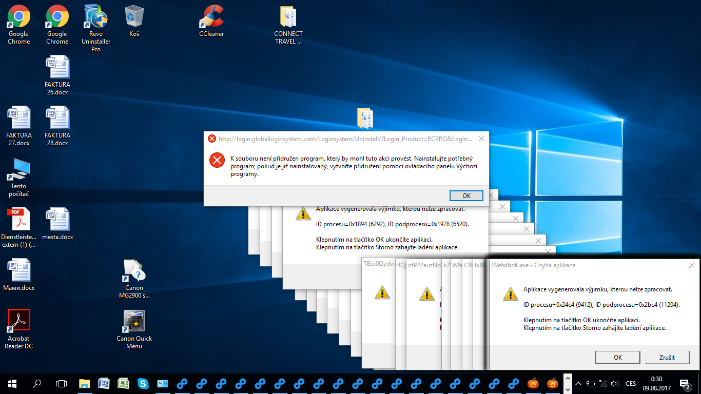

mam takový problém, že při každém spuštění a restartování notebooku mi vyskočí hned asi sto hlášení Aplikace vygenerovala výjimku, kterou nelze zpracovat.
Operační systém Windows 10.
Zkoušela jsem vyčistit registr přes CCleaner a také zastavit spuštění cizích aplikací s nějakými divnými názvy. Nezabírá. Chtěla jsem to zkusit vyčistit pomoci Anti-Malwarebytes ale počítač nepovoluje instalaci. A nemůžu zjistit, v čem konkrétně je ten problém.
Předem moc děkuji za pomoc!

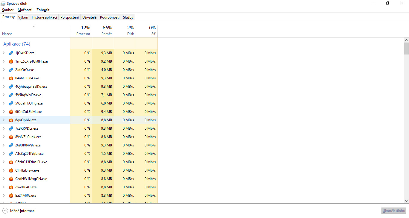

Přikládám ilustraci toho jak to vypadá hned po spuštění a ve správci úloh.

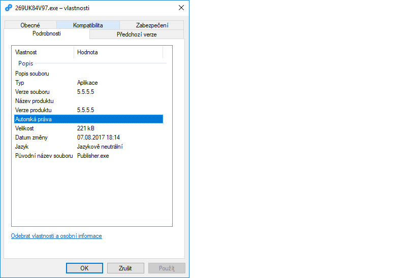

Hmm, a jak můžu zjistit o jaký SW se jedná? Otevřela jsem vlastnosti jednoho z těch procesů s náhodnými názvy a v podrobnostech je akorat uvedeno, že původní název souboru je Publisher.exe. Ale název produktu tam chybí.
ToO vůbec neřeš. Máš zavirováno, to řeš (viz můj příspěvek níže).

Spousta procesů s náhodným názvem, to vypadá na slušné zavirování. Dej to do servisu.
Problém je právě v tom zavirování. Pro začátek zkus spustit AdwCleaner, ten se nemusí instalovat. Samozřejmě v nouzovém režimu Windows.
