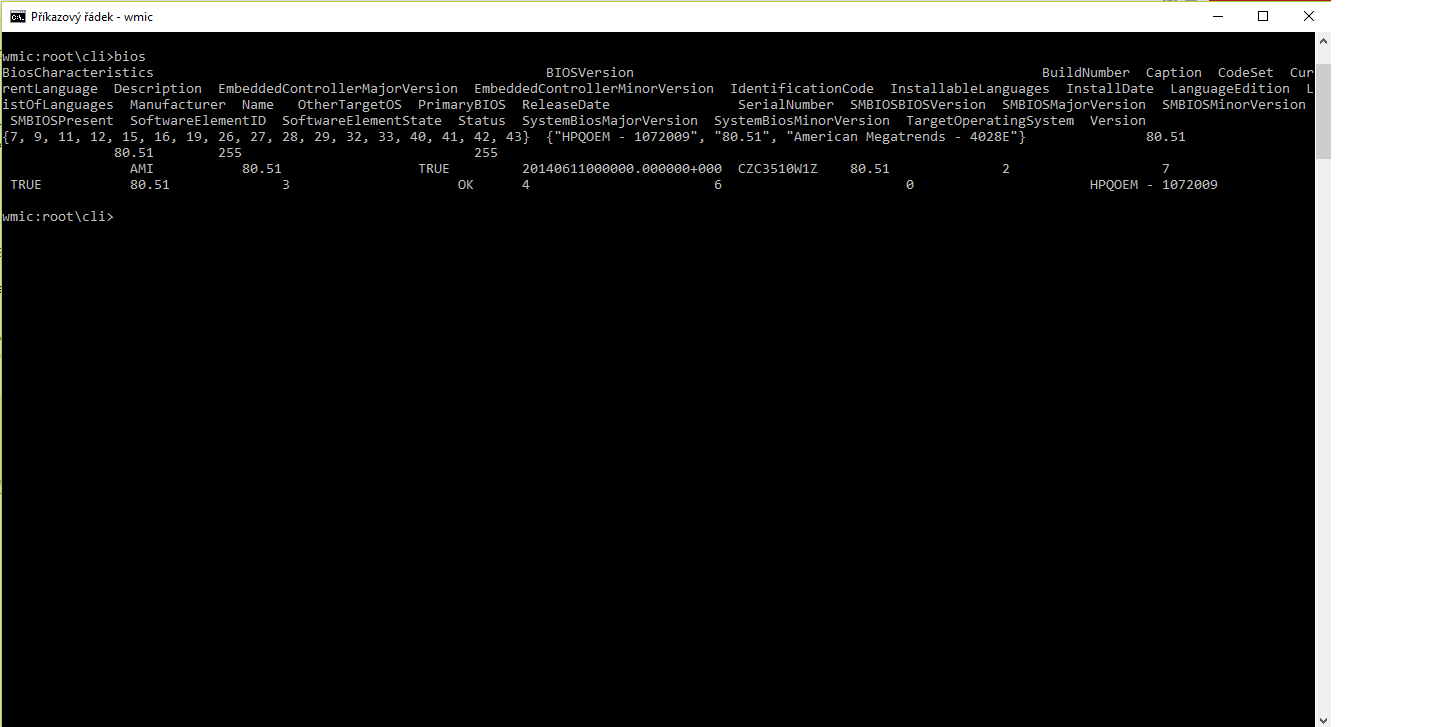

• Muzte spustit consoli CMD a zadat prikaz ? : wmic bios get smbiosbiosversion * Vysledek okopiruj…
XoXoChanel 31.08.2017 18:02
XoXoChanel
RAM paměti mám ve třetím a čtvrtém jelikož mi první a druhý nefungují. Kde provedu update BIOSu?
* Vysledek okopirujte a prilepte zde, jde jen o vypis informaci [verze] o vasem BIOSU.

BIOS setahnout dle MODELU ze stranky HP : https://support.hp.com/lv-en/drivers
