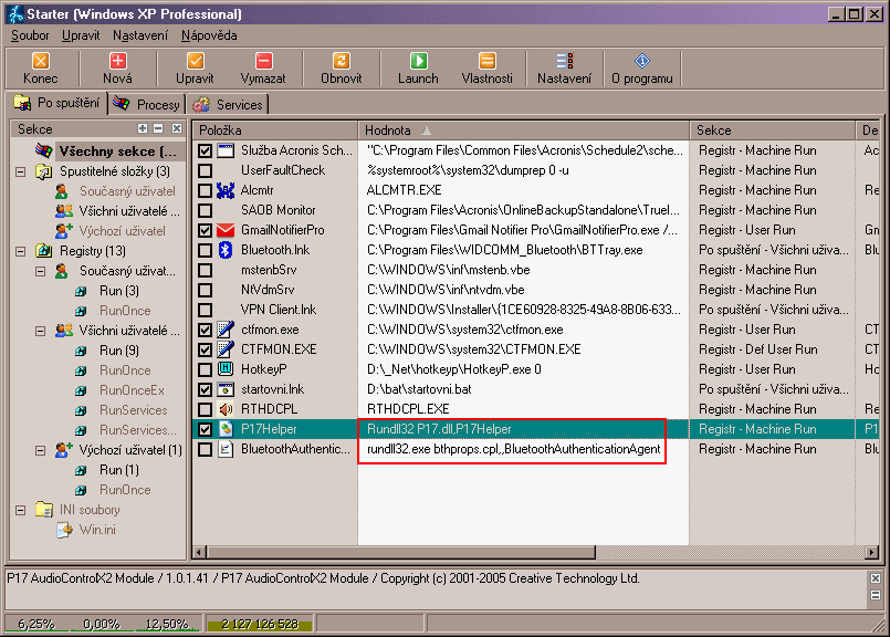

pokud máš stejný problém, spousť si msconfig.exe (já použil codestuff starter). ten ti nejspíš vypíš… poslední lední brtník 06.12.2014 17:08 |

pokud máš stejný problém, spousť si msconfig.exe (já použil codestuff starter). ten ti nejspíš vypíše, co se po startu spouští pomocí zavaděče rundll32 ... ten je samotný v pořádku, důležité je, co je v příkazu za ním.
