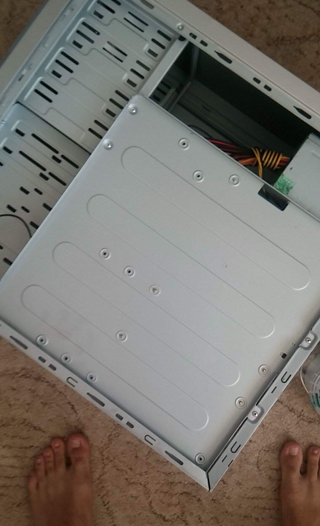

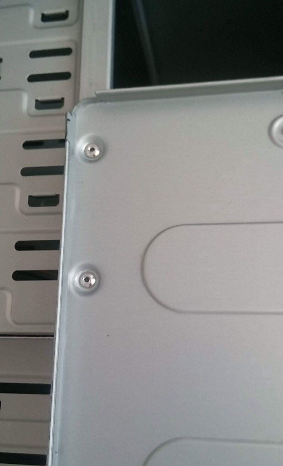

Zkoušel jsem se dostat do vnitř včera jediným možným otvorem a narazil jsem na tohle. Nenapadá mě co…

Otevři to z druhé strany. Tu druhou bočnici.

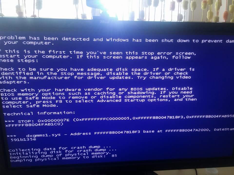

Stihl jsem to zachytit při normálním zapnutí, nikoliv nouzovém. V nouzovém režimu včetně bez sítě to…

Vypadá to na problém s ovladači ke grafické kartě. V nouzovém režimu je odinstaluj, potom najeď do W…

V nouzáku se podívej do Prohlížeče událostí, mohl bys tam najít podrobnější popis příčin pádů. Ale o…

Funguje to. Stačil nový ovladač. Díky všem. :)

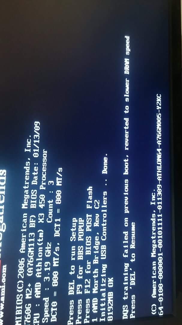

Vždyť ti to píše, co se stalo, zkusils teda něco? "dqs training failed on previous boot"
karel 16.08.2017 20:49
cmos reset, pak memtest.

Cmos reset je to, že musím rozdělat PC atd. Jak je ukazováno na videích? Nebo to jde i přes nějakou…
Thraxx 16.08.2017 21:18
Thraxx
Přes BIOS jde provést pouze "load defaults" a "save & exit". Vypnutí napájení ani vytažení baterky n…
