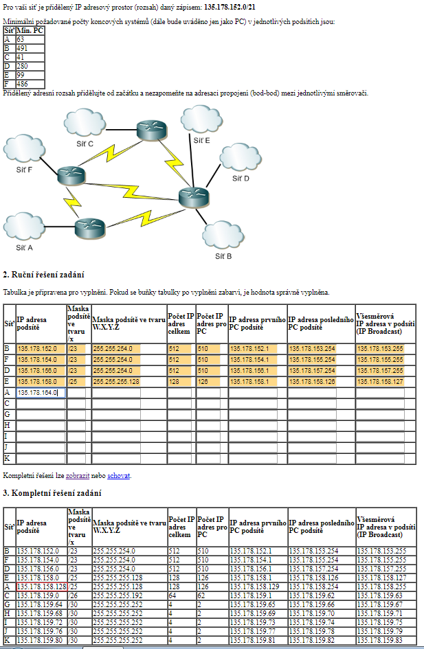

při počítání subnetů jsem narazil na věc které moc dobře nerozumím v řadě IP adres:135.178.152.0/23
135.178.154.0/23
135.178.156.0/23
.....se najednou vyskytlo tohle(viz příloha):
35.178.158.128/25
1) nerozumím proč je ve čtvrtém oktetu 128
2) chtěl bych vědět jak se obecně počítá posun ve třetím oktetu (v tomto případě vdy o 2, ale viděl jsem třeba i o 4)
3)jak se počítají směrovače, viz poslední 4 položky v tabulce (viz příloha)
Předem vřelé díky za každou pomoc :)
1) 32 - 25 = 7 2^7 = 128 Celý subnet má teda (včetně adresy sítě a broadcastu) 128 adres. 2) 32 -…

Dobrý den, děkuji Špatně jsem se asi vyjádřil, myslel jsem řádky G(135.178.159.64) až K, nejsem si…

Podle zadání máš vytvořit subnety i pro jednotlivé dvojice routerů (podle obrázku celkem 5).

Počítá se to úplně stejně jako ostatní subnety.

Nikde nemáš určené rozsahy, ty si sám přece musíš vypočítat. Máš zadané jenom počty zařízení v jedno…

Ok zeptám se jinak, jak se přišlo nato že to mají masku 30'? U béčka je to jasný PC má být 491ks, ro…

Úplně stejně. Jsou tam dva routery, potřebuješ dvě IP adresy.

No routery tam vidím 4,takže to opět nějak slušně řečeno nepobírám :-D

Jsou tam 4, ale spojené jsou vždycky po dvojicích (blesky na obrázku).

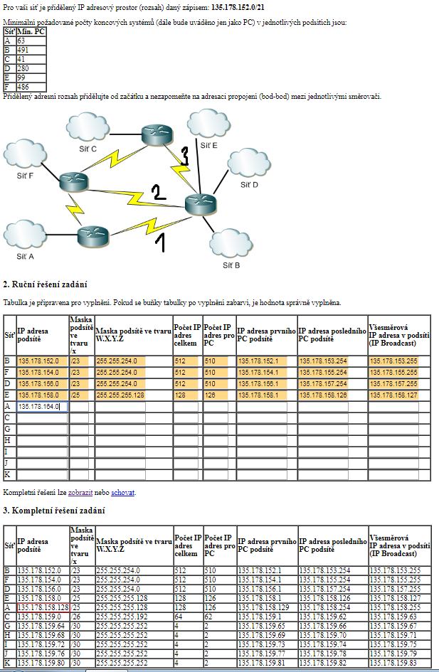

Ok a co ten prostřední blesk co spojuje levej a pravej, což je třetí "spoj"?

Blesky jsou vždy mezi dvěma routery, každé dva routery spojené bleskem představují jeden subnet.

no abych si to ujasnil,to "kolečko" značí jeden nebo více routerů, protože ja to vidím takhle(viz ob…

Vůbec netuším, co jsi tím obrázkem chtěl naznačit. Je tam 5 blesků, každý blesk spojuje právě 2 rout…

OK už to asi pomalu začínám chápat(konečně) jen jak vypočítám tu masku(/30)? Jakože 32-2 zařízení=30…

2 zařízení => potřebuješ 4 adresy => potřebuješ 2 bity

1)
32 - 25 = 7
2^7 = 128
2)
32 - 23 = 9
Jeden oktet má ale jenom 8 bitů (proto se taky jmenuje oktet), takže zbývající bit se musí "půjčit" z dalšího oktetu.
Obecně: Napiš si ty adresy binárně a hned ti to bude jasnější.
3) Na co přesně se ptáš?
Ok uznávám že je to blbost, pak už mě teda napadá jen postup v analogii s předchozíma a to: potřebuji 4 sítě pro 2 PC+sítová adresa,broadcast, což je 2 na druhou, mocninu odečtu od 32 a to mi dá 30, to dává smysl ne? :-D
Máš masku 32 bitů.
Potřebuješ 4 IP adresy: ID sítě, PC, PC a broadcast.
4IP adresy v binárním zápise jsou 2 bity. Proto 2^2, a proto je maska minus 2 bity, tj 32 - 2 = 30 bitů.
Chápala?
Pro síť s řekněme 32 PC potřebuješ minimálně 34 adres, tj síť /27 (2^5) je málo, musíš volit síť /26.
1. Lebo je tam /25 a to je 128, tak ako je /26 192, /27 224...atd, cize 128, 64, 32, 16...ip adries v subnete (prva a posledna su nepouzitelne pre pc).
2. Takisto ako sa pocita v inych oktetoch /24 255, /23 254 (1,2,4,8,16...)
3. Smerovac je obecny preklad routra, tam sa nic nepocita. Ak si sa pytal na posledne 4 stlpce v tabulke je to jednoduche. V kazdom subnete ti scucne 2 ip samotny subnet, cize prva ip je nazov subnetu, posledna ip je broadcaast subnetu. Ak mas /24 subnet mas k dispozicii 256 IP (0-255). 0 je subnet, 255 je broadcast, pre pc mas 254 volnych IP (1-254).
