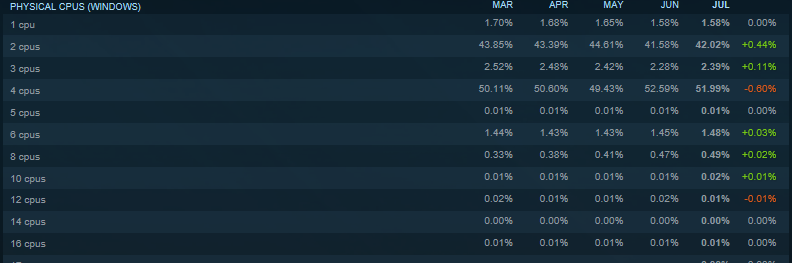

Myslim ze né priteli :-)
• "Proc ?" : Odpoved je jednoducha, developperi to delaji pro penize, kdo chce penize potrebuje neco prodat, kdyz budes delat hru, pokusis ji snad udelat tak (pouzit urcity Game-Engine), aby jela na hardwerovém podkladu co je nejvic pouzivan, RYZEN to neni.
* Proc prodavat/vyrabet krabicku pro 'CERVENOU' kulicku, kdyz z 97% se na trhu vyskytuje 'MODRA' kulicka ?.
• "Jak to muzes vedet ?" : Jednouse, kdyz si vemu, nebo kdybych se mel ridit podle STEAM ktery je jeden z nejvetsi pre-predavacu her 6Core na STEAMU neprekrocilo jeste ni 1.5% 8Core dela nejakych 0.1% o proti 63% a 35% pro 2C/4TH a 4C/8T.
• [QuadCore 4C/8T coz taky bude budouci herni Intel@i5] by korespondoval nejlepsim meritkem výkonu na jakykoliv DX od 9.0 az po DX12 o proti Ryzen, ktery vytahne potentional jen z DX12 (mimo nejaky nativni podklad), jestli pouziju ENGINE na DX10/11 ktery ma podstatne optimizovanejsi podklad navíc s sirsi komunitou a optimizaci jak DX12 ktery ruku na srdce neni to co se cekalo a neni o neho takovy zajem, samozrejme ze strany vyvojaru, podle kterych uz je spis zajimavejsi VULKAN ktery neni vazany jen na OneCore/Windows..
*Zdroj : Steam HW Survey : http://store.steampowered.com/hwsurvey/cpus/, zde uz je velmi jednoduche rozpoznat ze Intel@i3 a Intel@i5 je zkratka v cele.
vidím za rok 8 jader jako rozumný základ pro herní PC.
PS : "TO CO BUDE" nechme "AZ BUDE" bez ohledu na to kolik ma Ryzen Cores, taky treba dnes nepotrebuji Auto které ma '20' mist, staci mi ctyri i se psem :-p vic uz je DNES jen zbytecnost [gaming], jo je paradni ze si muzu sednou kam chci z dvaceti mist (jak pouzivat 1x Core z 20 jen si presedat/pouzivat stejne jen jedno Core/sedacku), ale jestli jsme jen ctryri, furt to budou obsazené jen 4x mista z 20x dvaceti protoze vic nas neni, tak jak dnes ve hrach na Ryzenu alespon po technické strace pod DirectX vic sedacek obsadit neumi, "proste vylet autem pro ctyri" :[4C/8T] osoby i se [TH] zavazadli, i kdyz muzu rict 'TO BUDE SUPER AZ BUDE MIMINKO TAKLE MAME MISTA DOPREDU', ty vole dit na DX 9.0 predezene Intel@G i Ryzen@1800, Intelu staci pridat POLOVINU Cores co ma dnes AMD@Ryzen aby ho pre-dehnala ...
* I kdyz nejsem velky HRAC, vim ze tech nejakych 100 her co mam na STEAMU me z 99% pojede lip na Intel@i5 jak 36Core RYZEN, navíc pro nekoho s grafickou kartou stredni tridy ty benchmarky straci na extra rozdilech.
[79495-steamhws-png]

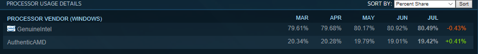

Osazeni podle % procesoru v PC sestavach AMD vs Intel :
• Prakticky 80% pocitacu které puzivaji sluzbu STEAM bezi na CPU Intel.
• Jde i videt ze od BREZNA Ryzen horecka opadava, kde v CERVENCI neudrzela 20% hranici pro celkovou pozici AMD procesoru i pres 0.41% polepseni "Cerven/Cervenec" coz spise korespoduje momentalnimu snizeni CEN procesoru AMD
[79496-cpuain-png]
