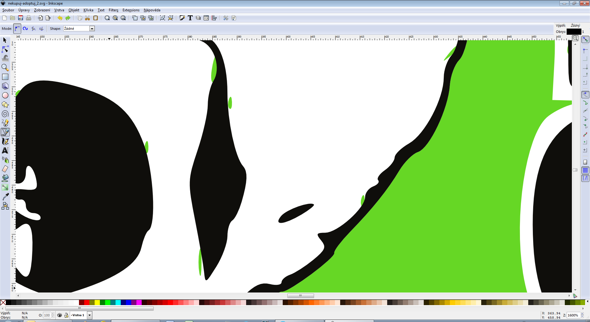

Vytvořila jsem si v GIMPu vlastní návrh loga "Nekupuj - adoptuj". Pochopitelně v bitmapě nemohu logo zaslat na vyrobení polepu na auto, tak se těžkopádně snažím upravit jej na vektorový formát SVG.
Převod trasováním se vcelku podařil, ovšem zůstalo na obrázku docela dost zelených "fleků", které potřebuji odstranit.
Vyzkoušela jsem tyto možnosti:
1) kreslení tužkou - nepoužitelné, vzniklé čtverce nezapadají do oblého kreslení
2) vybrání kapátkem konkrétní (zelené) barvy a přeměnění na bílou. Což by bylo nejkouzelnější řešení, kdyby se pokaždé nevybrala zelená z obrázku VEŠKERÁ, což je špatně. V GIMPu vybírám plochy na přebarvení jednotlivými kliknutími do vybrané oblasti a se Shiftem přidávám další, obarvení je pak naráz a pouze to, co jsem si já sama vybrala - UMÍ TOTO NĚJAK I INKSCAPE?
3) pomocí nakreslení elips, překrytí jimi zelených fleků. Každý flek dělám tak na 10x a proti mému záměru se elipsy svévolně "chytají" k černé barvě při příliš malém přiblížení
Moje přání je vyčistit logo dřív než do vánoc, ale jsem z ne-fungování Inkscape dost zoufalá...
Přikládám náhled na obrázek pro pochopení, o co se tak snažím. Vpravo tu velkou zelenou plochu potřebuji ponechat, chci vymazat jen ty zelené flíčky okolo černých čar.
Díky moc předem!!
