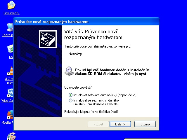

Ahoj,kolega vložil usb tuner do pc,kde je xp a od te doby mu to při nastartováni hazi tuhle tabulku..Bohužel ani při pokusu najit ovladače toho tuneru nebo z netu nic nenajde..Když to zakažu či odstranim,vždy zas při naběhnuti naskoči...Nerad bych dělal reinstal,tak prosim poradte,jak se toho zbavit..Ikdyž seminstaloval program slimdrivers,že to najde ovladač,tak bohužel..
Diky za každou radu..
Tak ten USB tuner zas vytiahni a nebude vyskakovat ziadna tabulka. Ak je tuner uz odpojeny tak si p…

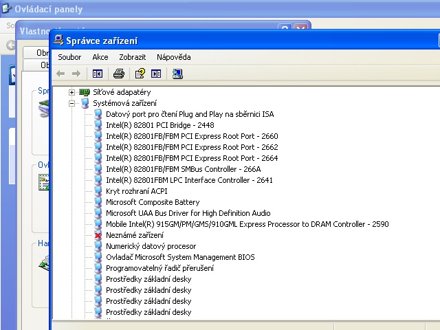

Tuner je davno odpojený..Koukal jsem do vlastnosti a je tam v ID instalace zařizeni toto...ACPI/ASUS…

Tak si nainstaluj z webu vyrobcu PC (asus) acpi atk ovladac. Alebo to zariadenie zakaz (pravy klik…

nirsoft usbdeview: ten tuner najdi a odstraň. slimdrivers: tuto tupost vykopej z pc zrovna tak.
