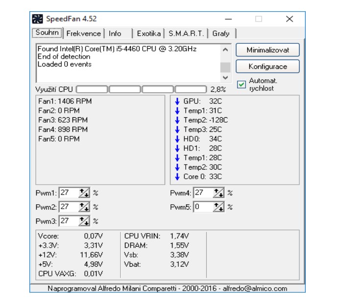

Pardon špatný soubor, tady je v příloze ten správný :D

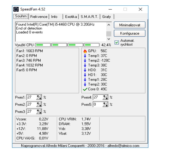

Takže jsem ty RAMky vytáhnul a hrál jsem 2 hodiny a drželo to, v příloze mám data během hraní, jádro občas přesáhlo 50 C, je možné že se to pak vypne právě kvůli tomu? No budu to sledovat nadále a podávat info.. za jakékoliv nápady a rady budu vděčný :)
