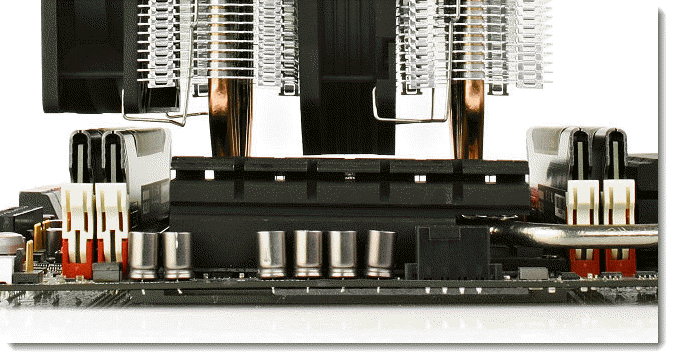

a vejde se mi tam kdyz tam ma ty vysoky ramky ? jinak jak je hlasitej ? nejaka zkusenost snim ?

Víš určitě, že se to na tu jeho desku vejde včetně těch idiotských dvoupatrových svítících RAM? Ono…

To zjistíš jedině tak, že to změříš. https://www.youtube.com/watch?v=x5MK-AD2rZ4

Tak ta doska ma ram hned vedla cpu tam to bude asi vadit.

No 100% to nevím ,ale podle fota by se to vejít měli ty RAM,ten větrák se dá šoupnout vejš.

Tak můžeš vrátit do 14 dnů přes internet,za ty prachy lepší není já bych řekl že se vejdou ventiláto…

a čim ho tam mam uchytit ? ty spony co ktomu jsou jsou primo na tu vysku ne ?

Těma sponama šoupneš je zároveň s tím spodkem,nebo si změř ty RAM a porovnej o kolik jsou vyšší než…

no tak moje jsou zhruva vysoky 4,6/7 cm a tam na tom videjku by se dalo soupnout tak o 2 mm coz by b…

Ten prostřední překážet nebude ničemu,je to focený jak to někdo nasadil můžou bejt oba zvedlí hore k…

Tak to nevím Case - Maximální výška chladiče CPU [cm]: 16,1 a chladič - Výška 159 mm (15,9 cm) jako…

jo je tam na vysku zhruba 3cm takze i kdybych zvedl ventylatory tak by to slo a a co ten navrch na t…
