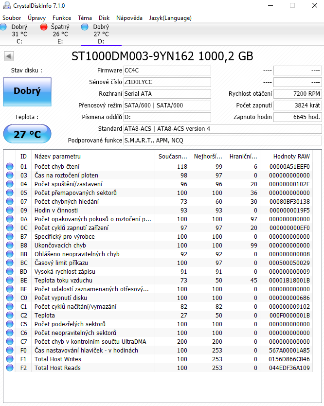

Ten prográmek co ti poslal karel CrystalDiskInfo sem rovnou dej jako obrázek a mi se ti na ten disk…
morčata na uteku 28.08.2017 21:05
morčata na uteku
Ty jsi lepší, než já!
IQ37 28.08.2017 21:27

Tady to je. Zkusil jsem to dát do jiný SATA.

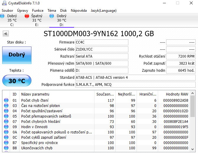

Poprosím tě abys sis sem dal celí hodnoti disku toto je něnom polovička.
morčata na uteku 28.08.2017 21:46

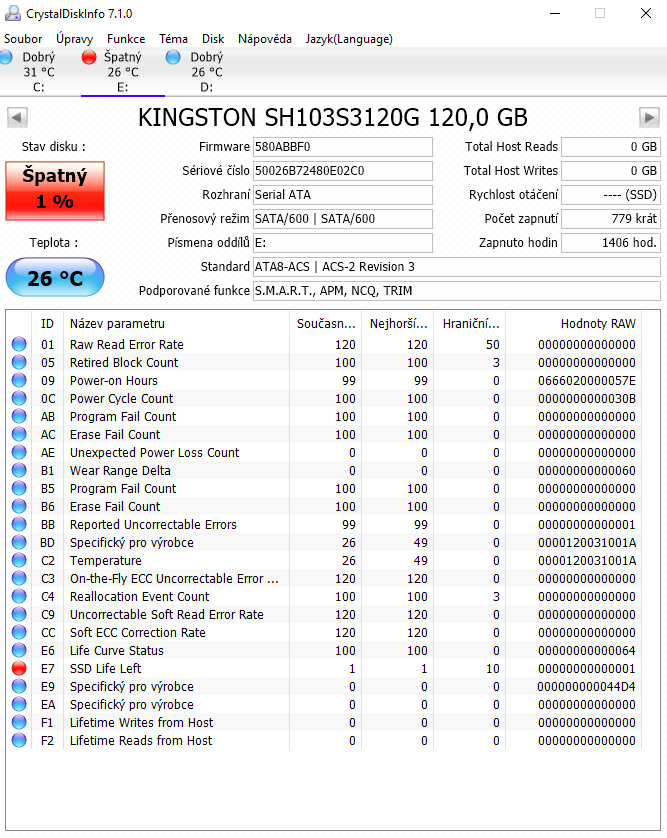

zobraz disk e: to je usb nebo interní? a jak ti píšou, okno toho vadného disku si natáhni dolů, ať t…
lední brtník 28.08.2017 22:01
Ten poškozený je SSD disk, který nemám jako hlavní a nic na něm nemám. A ten modrý je teda už celý s…

Ked na nom nic nemas tak ho odpoj alebo zakaz ten SATA kanal v biose, a sleduj ci zaseky pokracuju.…

Je to za tři,propadá se až za pět. Disk zazálohuj a uvažuj o výměně. Na systém zcela určitě.

To je číslo vycucané z prstu, o ničem nevypovídá. I lidé mají nějakou dobu života, není to chyba, al…
karel 29.08.2017 12:08
smart hodnoty u ssd disků ber s rezervou. když na tom disku nic nemáš, tak ho fyzicky odpoj, rozumíš…

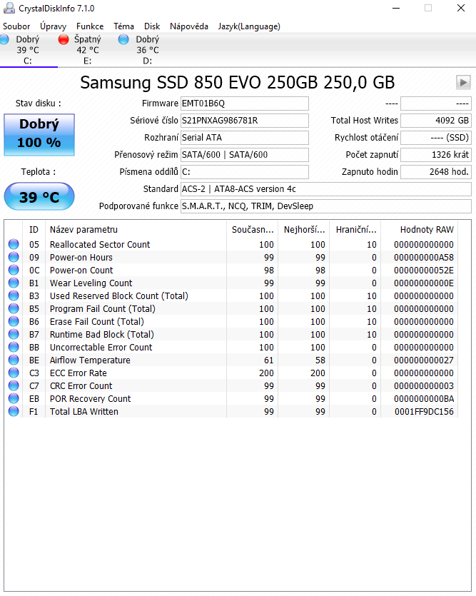

Cvakat moze len mechanicky disk, ked C a E su SSD, tak je asi vadny aj ten D:, skus si v HD Tune dat… poslední
