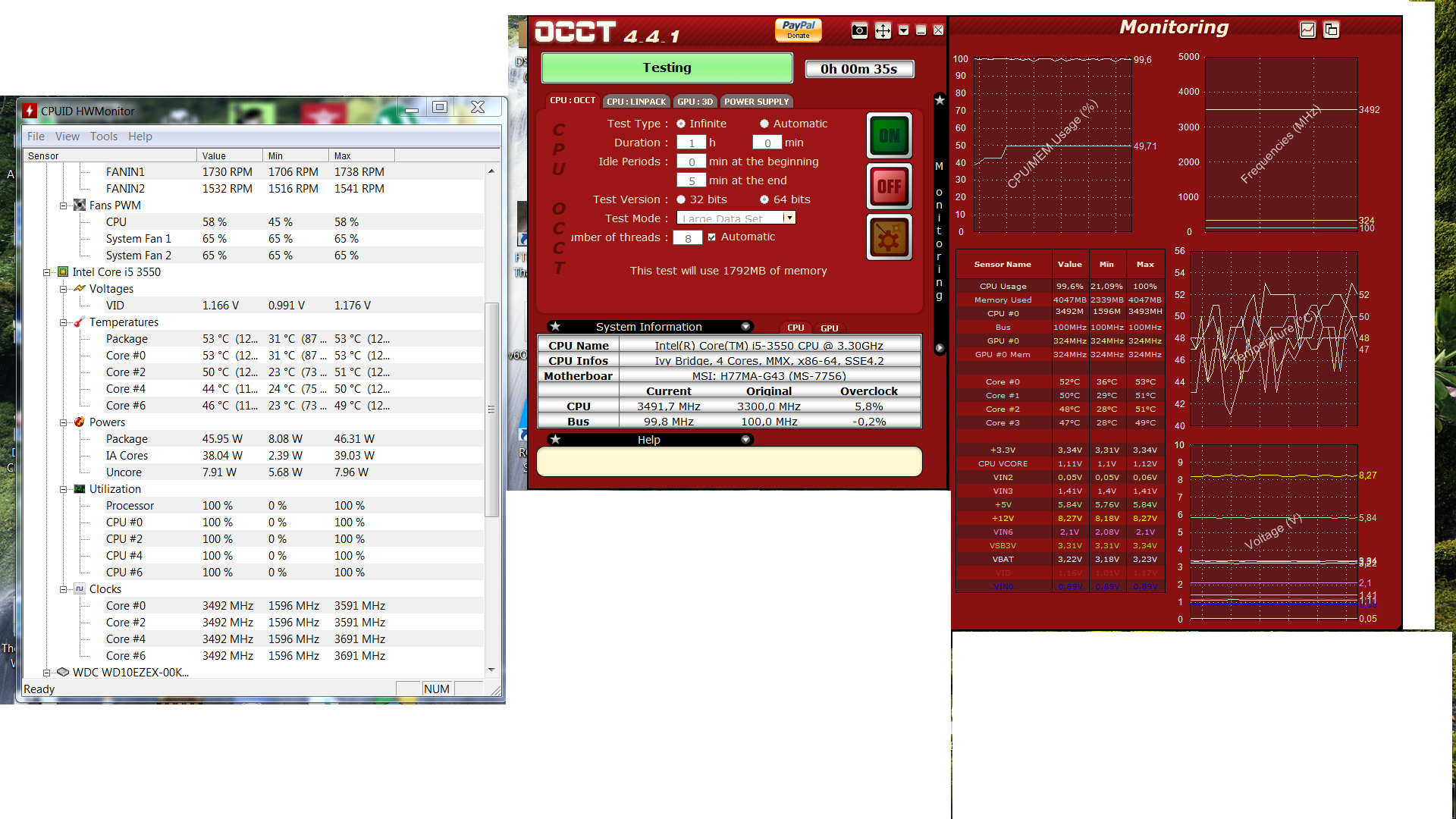

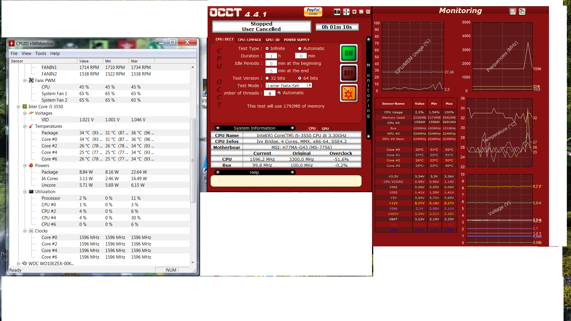

procesor i5-3550 v klidu běží na 1,6, to chápu že se sníží výkon automaticky ,ale jak ho zatížím v OCCT tak se zvedne jenom na 3,49,ale podle mého by se měl zvednout na svoje 3,7.Myslím si to správně ?nebo je něco špatně?
Děkuji Pavel.
3,7 je to jenom při zatížení jednoho nebo dvou jader. Při zatížení všech je to 3,5.
Děkuji Vám, to jsem chtěl vědět.
Pavel.
