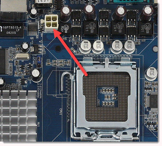

Hej fungoval, aj som ho cistil a som vsetko povypajal preto som tu poslal fotku ci som nieco nezabud…
Robyzzz 07.09.2017 13:23
Robyzzz
http://i.imgur.com/sFKSwBY.jpg
Robyzzz 07.09.2017 12:49
Robyzzz
To skoro vypadá, jako by dělali víc druhů desek se stejným označením, tohle mají na svých stránkách:…
karel 07.09.2017 13:17
Hej mam, mam to aj zapojene..
Robyzzz 07.09.2017 13:22
