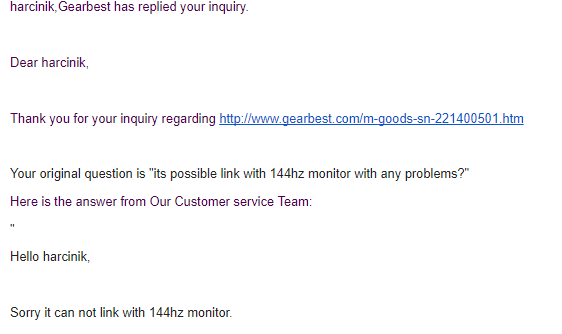

Ešte som sa spýtal na gearbeste či je možne prepojiť notebook so 144hz monitorom a mi napisali že není tak ja nvm ...
Neviem co to je gearbest ale evidentne su tam dementi.

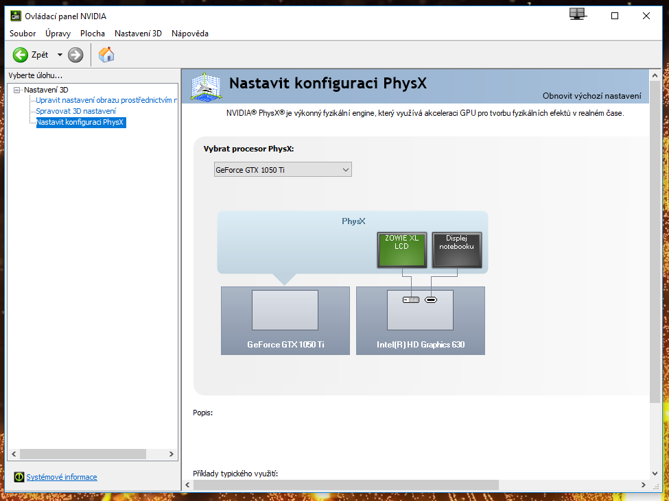

Pripadne si skontroluj ze ked v ovladaci alebo pod Win nastavis aj "zobrazit aj nepodporovane rozlisenia" ci jak to je to nastavenie ze ci umozni nastavit 144Hz pri fullHD. Samozrejme asi potom nic neuvidis, len ci to tam je vobec ako moznost. Zavisi to aj od ovladacov ale GTX 1050 Ti urcite 144Hz urobit vie.
