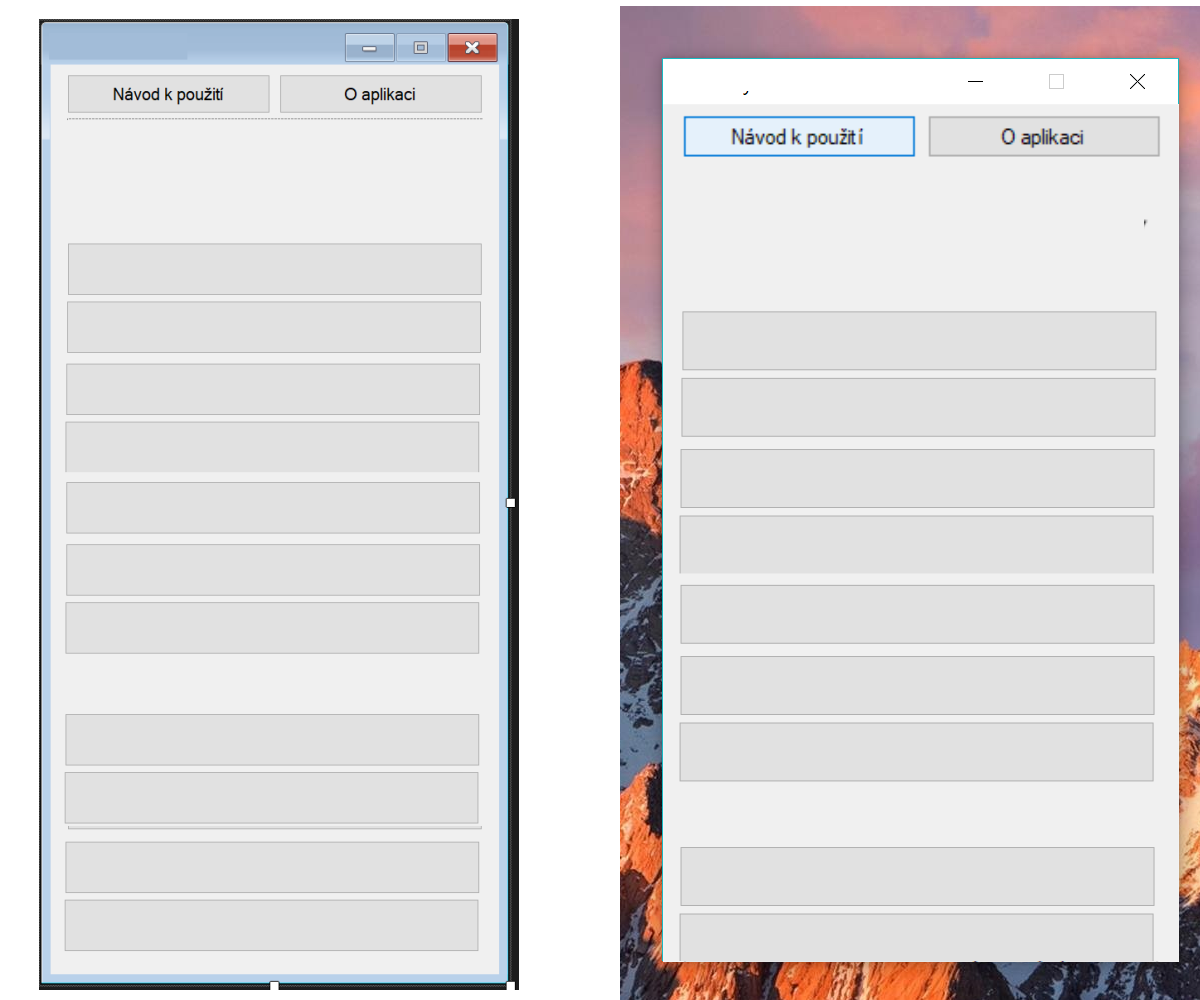

Ahoj, kluci potřebuji zase vaši pomoc. Začínám se učit ve Visual Studiu od MS a narazil jsem na problém s rozměrem. (viz obrázek).
Používám Windows Form (VisualBasic) a pokud tvořím aplikaci s následným spuštěním, není tak veliká jako v náhledu, nejsou vidět tlačítka a obrázek v horní části (skrytý) je taky celý posunutý a vůbec neodpovídá náhledu. Poradíte mi, jaká vlastnost nebo jaký styl má být správně nastavený a kde dělám chybu? Prosím, jsem úplnej tydýt, tak trošku obecněji :D :D

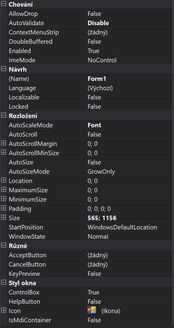

Ještě přidávám aktuální nastavení.

Pokud chceš, aby se tvoje aplikace přizpůsobovala škálování nastavenému v systému (ty máš nejspíš 12…

Tohle není autosize, to souvisí s velikostí okna. On má velikost okna stejnou, jen ovládací prvky má… poslední
