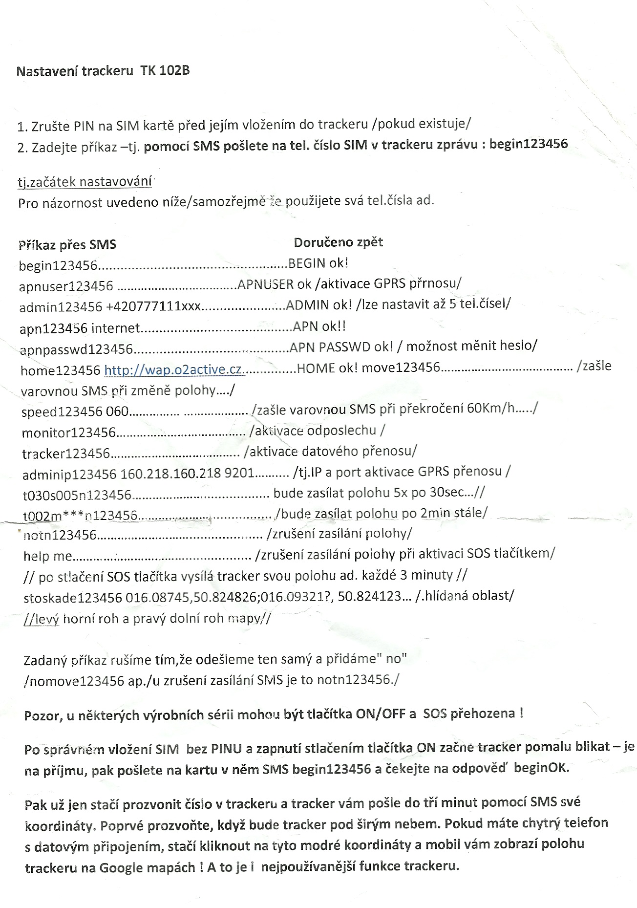

Ještě se vracím k tomuto lokátoru nevím kde se to umě vzalo návod vis příloha je tam popsaná funkce MOVE ale ten lokátor odpověděl OK ale nic potom po změny polohy nedošla žádná SMS kde dělám chybu? co mě funguje je jen check123456 to mne pošle GSM signál v procentech,GPS,GPRS:OFF,BATTERY:procenta díky
Príklad nastavenia ak je heslo 123456.
Formát príkazu: move+heslo vzdialenosť
Zadaný príkaz: move123456 0200
Odpoveď lokalizátora: move ok
Po uvedení vozidla do pohybu, po urazení vzdialenosti 200 metrov, lokalizátor bude v pravidelných 3 min. intervaloch odosielať varovné sms v tvare move + poloha na všetky autorizované čísla. Bez GPS signálu táto funkcia nie je dostupná.
Manuál , strana 16, 17.
