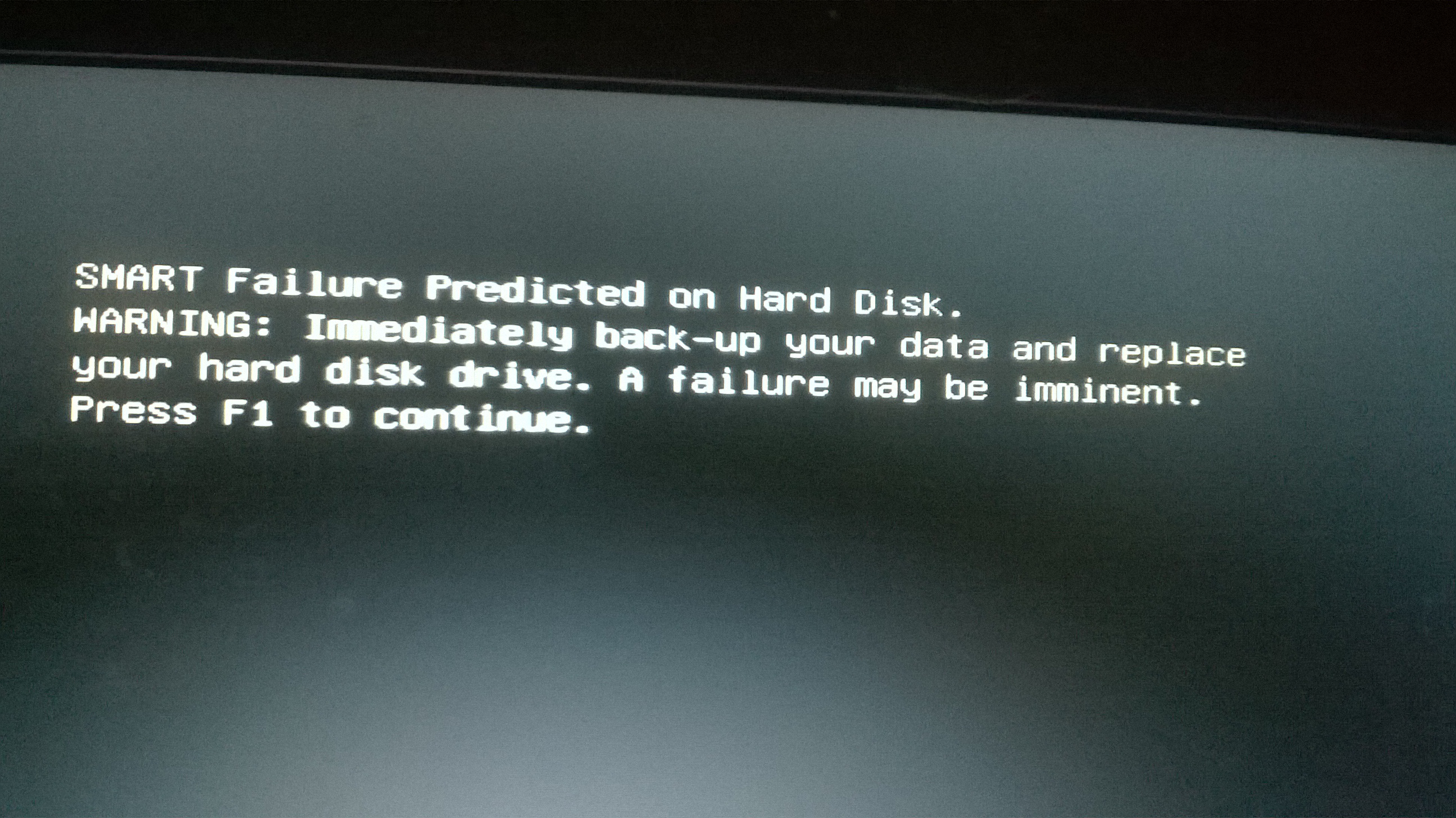

Vypadá to na odcházející harddisk. Můžeš to zkontrolovat pomocí HdTune. Záložka HEALTH a pomalý sken povrchu napoví hodně .
Děkuju.
Hned u čísla jedna RAW READ ERROR RATE je status FAILED jinak vše má status OK.
Absolutně nevím co to je.
Pokud máš po ruce jiný SATA kabel, můžeš ho vyměnit nebo aspoň přepojit do jiného portu.
Každopádně proveď sken povrchu disku. Najdeš to v programu HdTune pod záložkou ErrorScan. Ne ten rychlý, ale ten pomalý.
Na ten kabel bych si u normálního kompu možná troufnul, ale tohle je notas a do toho se radši sám montovat nebudu.
Scan spuštěnej, děkuju.
Za málo. Jestli je to noťas, tak tam kabel ani nebude. Když ti to nenajde vadné sektory (místo zelených červené), tak by to mohlo být ještě v pohodě. Sleduj po čase ty hodnoty. Kdyby se zvyšovaly, tak je problém. Data samozřejmě co nejdřív zálohuj i tak, protože ten disk není v dobré kondici.
Ted nevím jaké hodnoty?
Jinak pár červených už tam je. Ted ale nevím co je zničený a případně jak to opravit. Co mám s tím výslekem scanu dělat? Nějak to nechápu.
No, tak výsledek už je jasný. Ten disk už to má za sebou. Budeš si muset pořídit nový disk, protože je otázka času, kdy tento klekne a nespustíš ani Windows a nedostaneš se k datům. Opravit to bohužel nejde.
Děkuju za rady i když výsledek mě moc nepotěšil. Jdu to radši zaspat.
