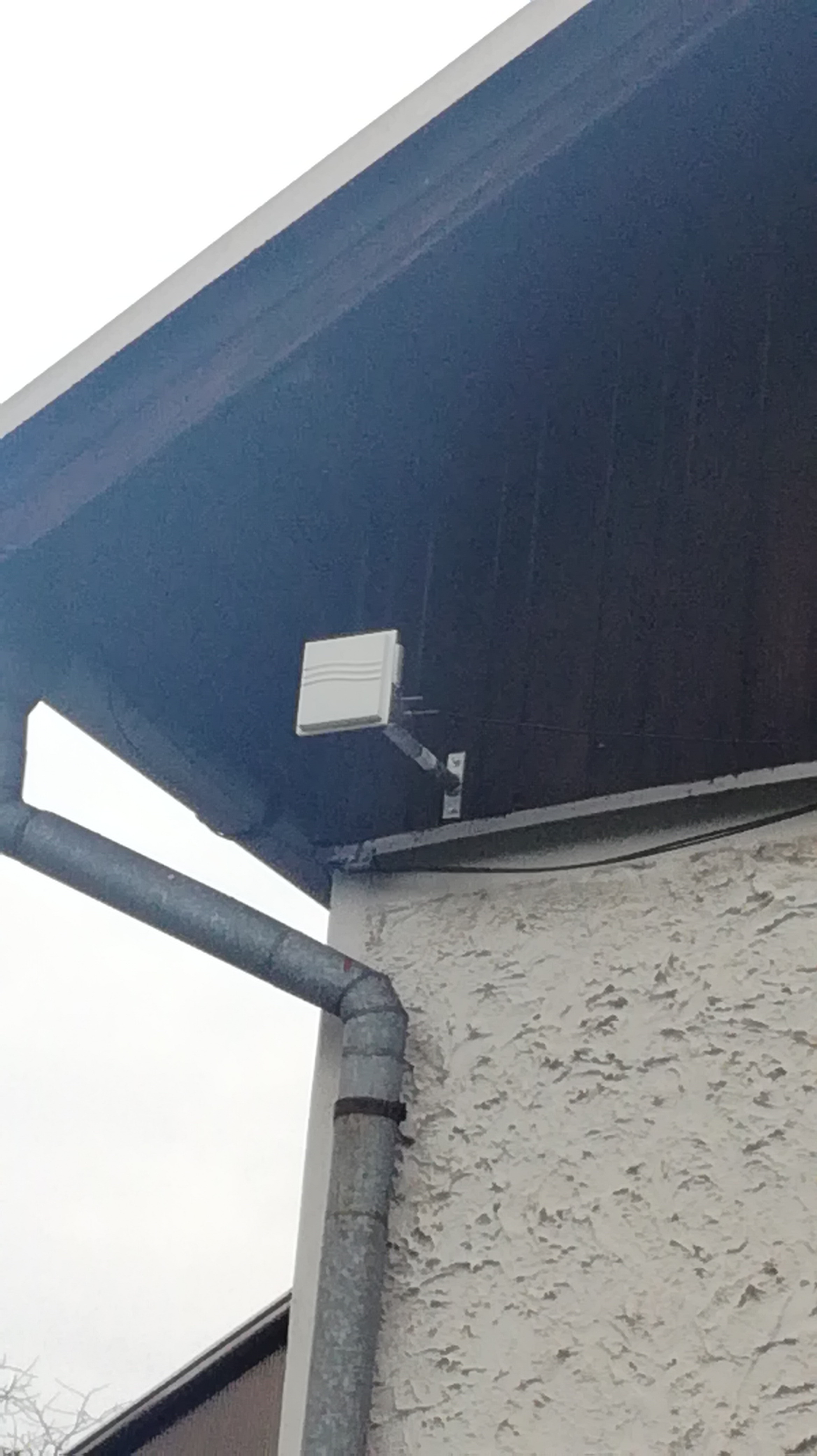

Jedná se o router ASUS RT-N12 D1. Ta směrová anténa je připevněna na baráku kam se nedostanu. Loco mám v režimu client Bridge. A ze stanice to mám rovnou pomocí Ethernetu v PC. Barák na kopci společně s anténou a routerem to posílá sem ke mě dolů pod kopec kde údajně není od poskytovatele signál.

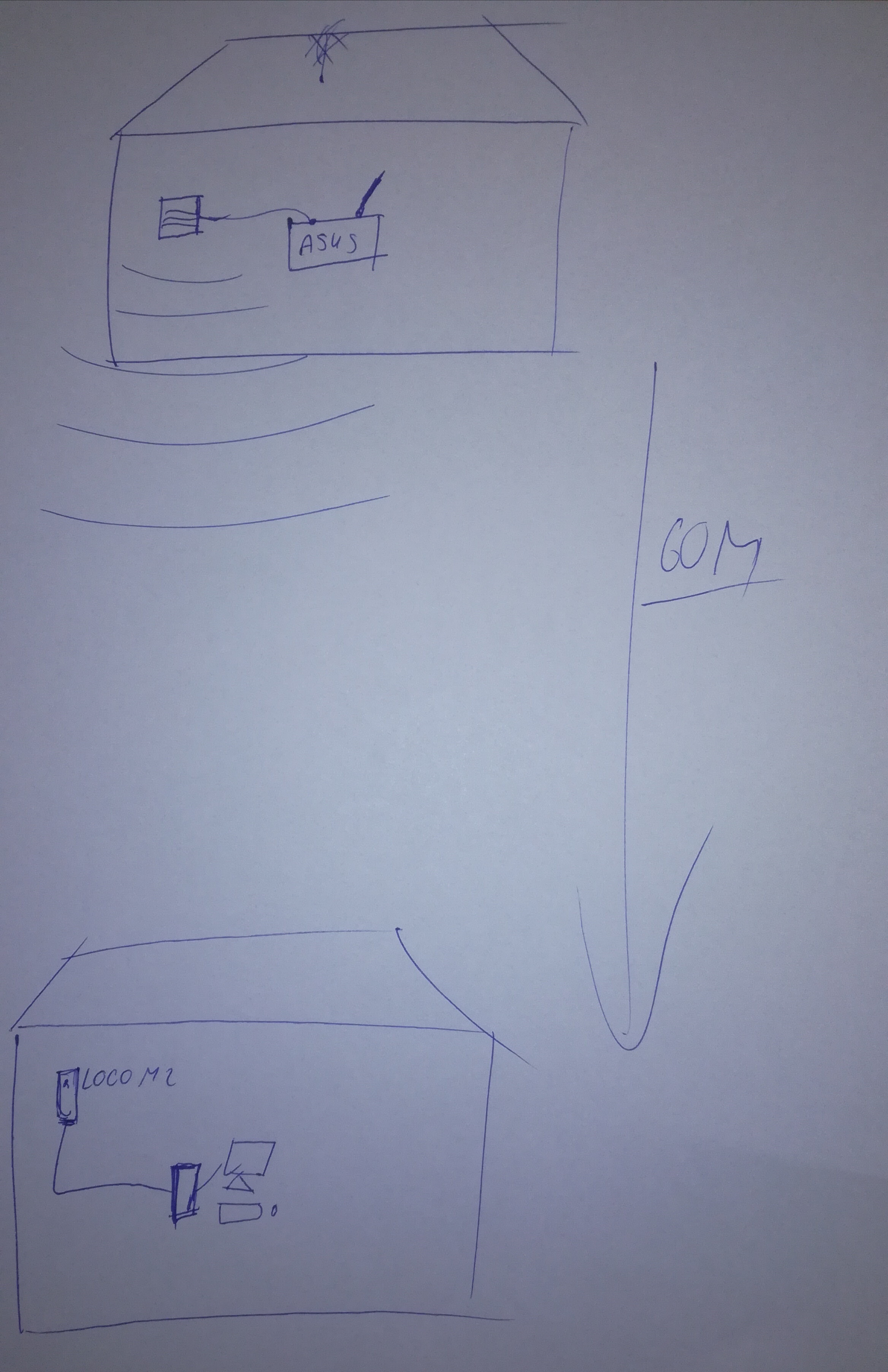

První dva body dobře. Z té M2 to mám vedené rovnou do PC a router tady dole vůbec nemám. Ten je pouze jeden(na kopci) a je v něm zapojená ta anténa z fotky.
hornímu vysílacímu baráku bych vrátil zpět druhou interní anténu, ten režim se dvěma rozdělenými jinak vysílajícím anténami je nesmysl.
jak píše tw, ideální budou 2x loco proti sobě.
ale jestli se hornímu sousedovi nechce lézt kamsi pod střechu, kup mu libovolné ap s 1x odpojitelnou anténou (ať pasuje rsma konektor) a zapojíš ho mezi jeho router a ten konektor. on i ty budete mít normální wifi.

Já se teda v tom popisu docela brutálně ztrácím - nebylo by jednodušší namalovat (a dát ten obrázek sem), jaký je teď stav, aby mohli rádci rovnou říct, co máš kde přepojit tak, aby to fungovalo?
Tady
