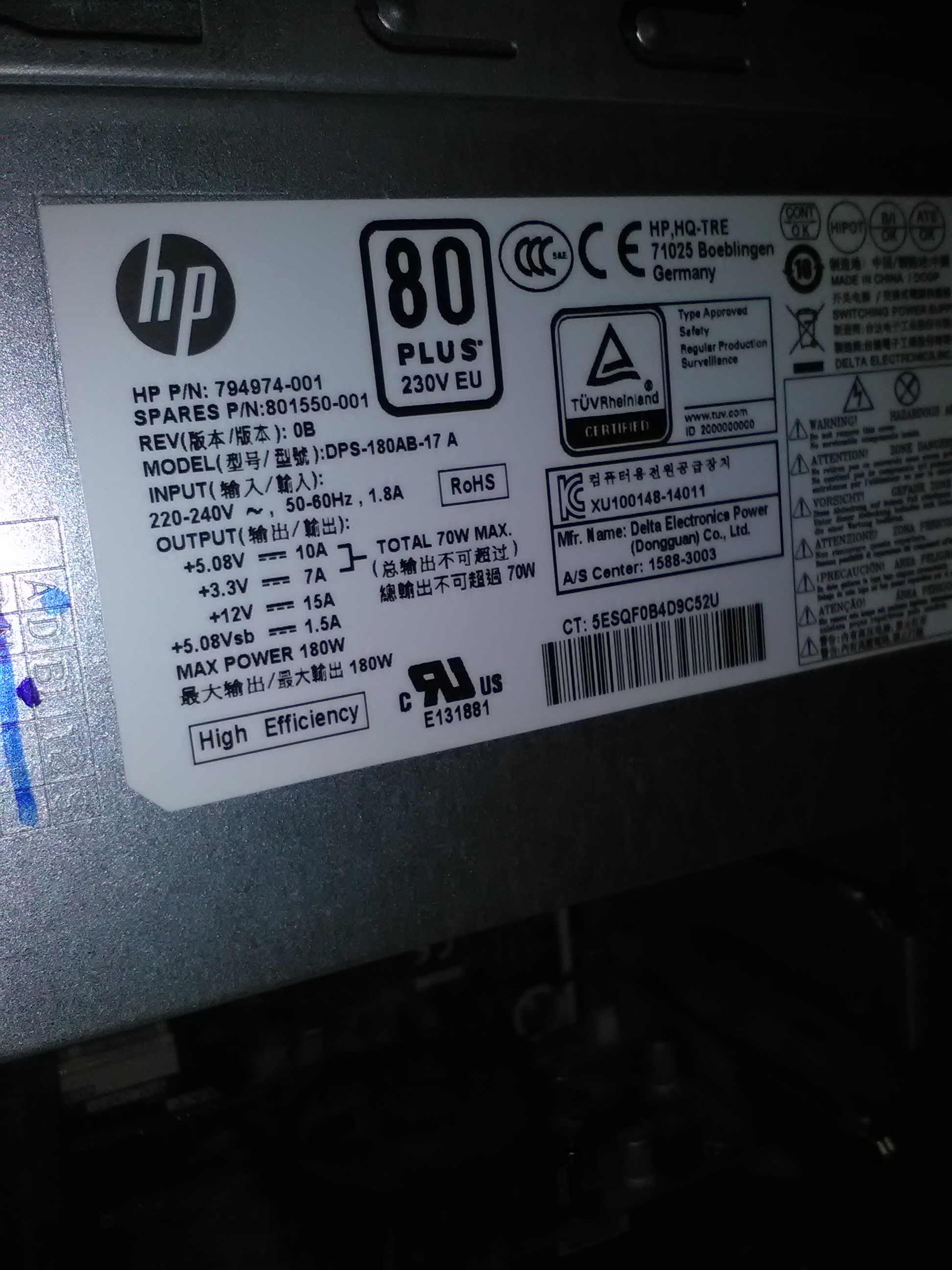

Já mám taky 230V zdroj, takové utáhnou všechno. Přesněji to zjistíš tak, že se na ten zdroj podíváš, úplně nejlepší bude sem vložit fotku štítku. Prográmek v češtině na to není.
Delta zdroje jsou kvalitní, dávají to do počítačů pro kancelářské použití. To bude asi i tenhle případ.
Toto čo má je len 180W zdroj - komplet max. 180W! Ak pridával lepšiu grafiku, vylepšoval - tak i najšpičkovejší značkový zdroj s tak malým výkonom ti nezabezpečí, že všetko bude dostávať dostatok energie. A pri záťaži jednoducho musí niekde pridať a niekde ubrať, až následne bude prinajlepšom čierna obrazovka - jednoducho prestane do grafiky dodávať šťavu.

hp 80 plus 230v eu
Všechny zdroje, používaný v našich končinách, jsou na 230V.
Teď ještě zjisti výkon toho zdroje. Obvykle je to číslo před písmenem W.
180
Takže asi ještě přikoupit k té grafice zdroj a možná i jiný zbytek počítače.

Jestli to je nějaký značkový počítač od HP, bude mít štítek. Obávám se, že z toho herní dělo nevyrobíš.
ja jsem ho chtel jenom trochu vylepsit
takze kdyz koupim grafiku + zdroj + ramky tak to nezlepsim?
Jaký je tam procesor?
amd a8-8650 radeon r7,10 compute cores 4c+6g 3.20ghz
TDP pro CPU+GPU je celkem 130 W, výrobce grafiky doporučuje 400W zdroj. Snad to do té svoji case narveš. Původní zdroj by měl být klasický ATX, aspoň podle datašitu. Pro jistotu to změř.
r
