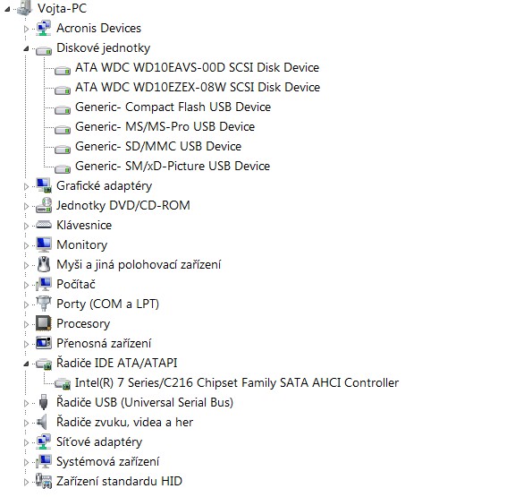

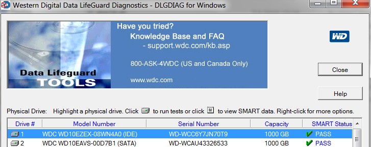

Proč se v programu od WD zobrazuje systémový disk jako IDE, když je to normálně SATA? [79742-1-jpg]…
vojtinac 18.09.2017 00:40
vojtinac
Asi to mají rozbitý. Dívej se jinde, třeba ve správci zařízení. Máš tam SATA AHCI Controller?
karel 18.09.2017 00:55
Ve správci zařízení je SATA AHCI. Mám se podívat ještě jinde? [79743-2-jpg]

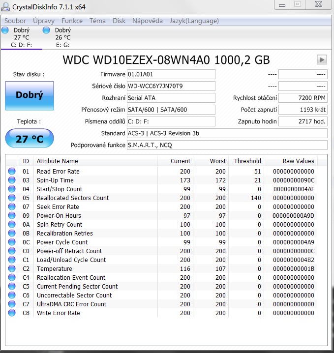

pro jistotu si zobraz smart parametry v crystaldiskinfo, třeba tam bude nějaká zajímavá chyba.
lední brtník 18.09.2017 01:00
Výpis z crystaldiskinfo ukazuje SATA, jinak nevim. [79744-3-jpg]
