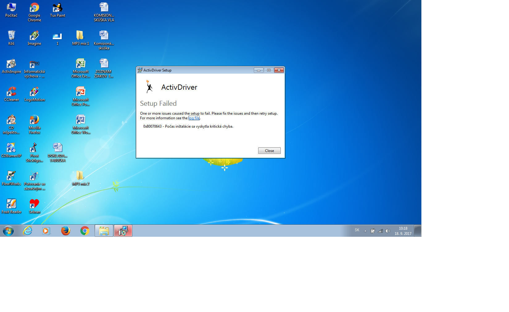

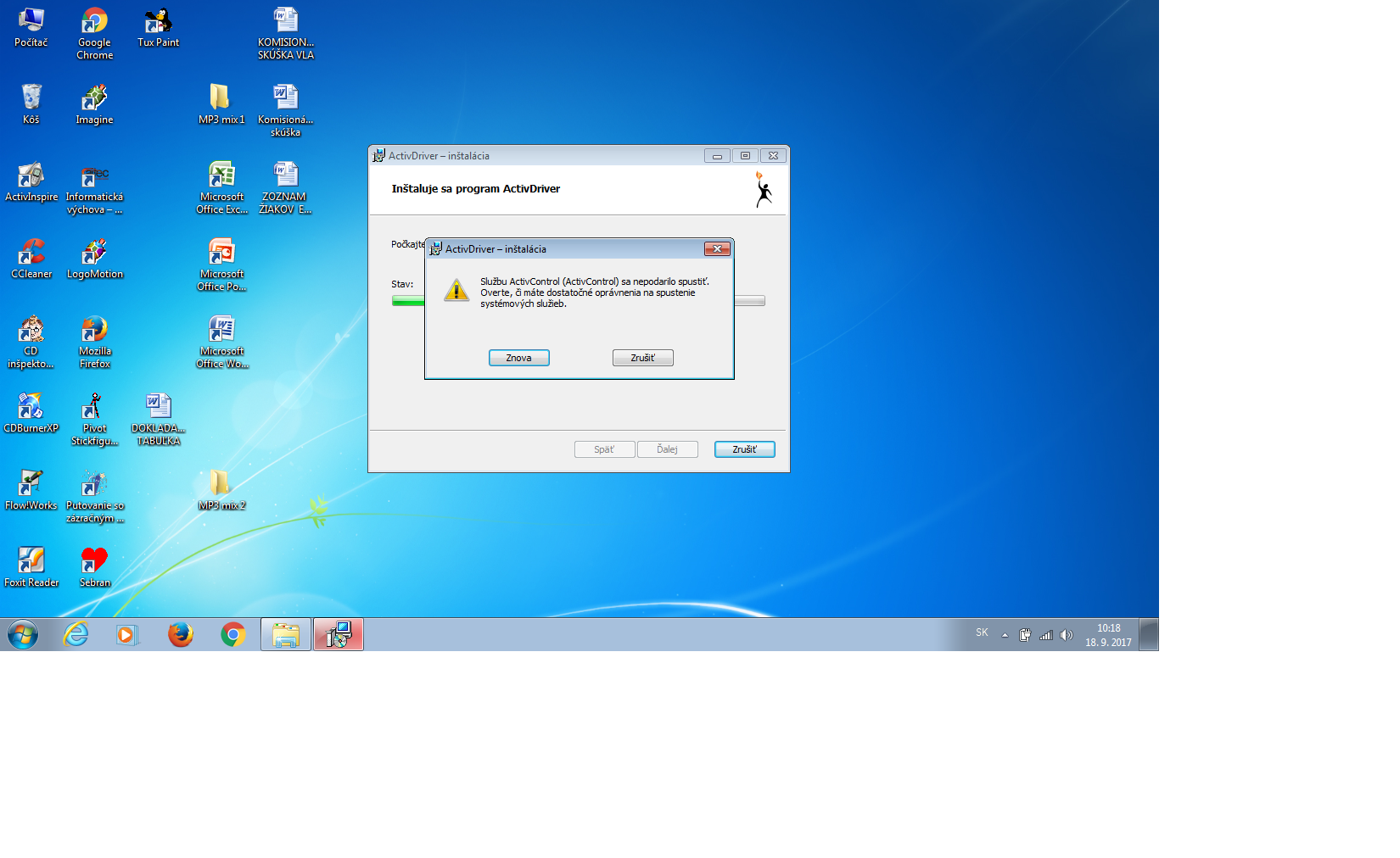

kolega ma v pc activinspire. Ale prednedavnom mu zmizla ikona actidriveru, kde sa da kalibrovat pero na interaktivnu tabulu. Tak som preinstaloval cely program. Ten driver sa objavil, ale nenajde tabulu ( ma to bielu ikonu a ked je odpojeny kabel z tabule tak je preskrtnuta - xkom). No teraz ked som pripojil usb kabel tak nic nenaslo tabulu. tak som chcel preinstalovat driver na novsiu verziu a pri instalacii mi pise chybu, ze sa nepodarilo sputit sluzbu activcontrol a ci mam opravnenia na spustenie systemovych sluzieb. Posielam v prilohe printscreen. Skusal som rozne tipy co som nasiel na nete, aktualizacie prevziat, iny adresar vybrat, iny ucet som vytvoril ako administrator, ale bez vysledku. Na pc je WIn 7 32bit

Raz som ju tam videl, ale nedala sa sputit. A teraz ked som ju chcel najst tak tam uz nebola. Ono ke…

ked ju dam spustit manualne: Windows could not start The activcontrol service on local computer. Err…

V tom případě znáš příčinu - nesprávně nainstlovaná aplikace. Ta služba vypíše v logu (prohlížeč udá… poslední
Jan Fiala 18.09.2017 11:53
Jan Fiala
Zkontroluj si v seznamu služeb, že se ta služba nainstalovala a pokud ano, zkus ji spustit ručně.
Pak pokračuj instalací driveru.
Pokud služba není nebo nejde spustit, nepodařilo se ti pořádně nainstalovat program.
Ta služba vypíše v logu (prohlížeč událostí) i kód chyby, tam bys měl zjisit příčinu.
Další možnost je software kompletně idinstalovat, restartovat (pro jistotu) a znovu nainstalovat.
