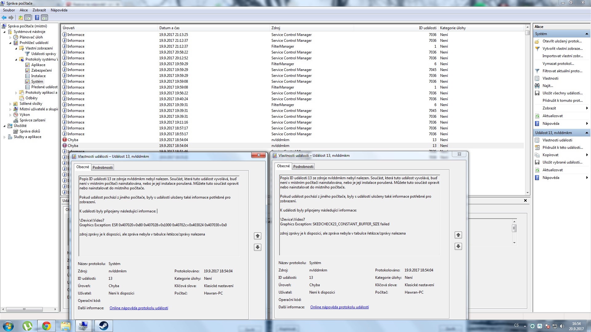

V Prohlížeči údálostí o těch pádech není žádný záznam?
IQ37 19.09.2017 10:46
Kde se na to mohu podívat?

V Prohlížeči událostí.

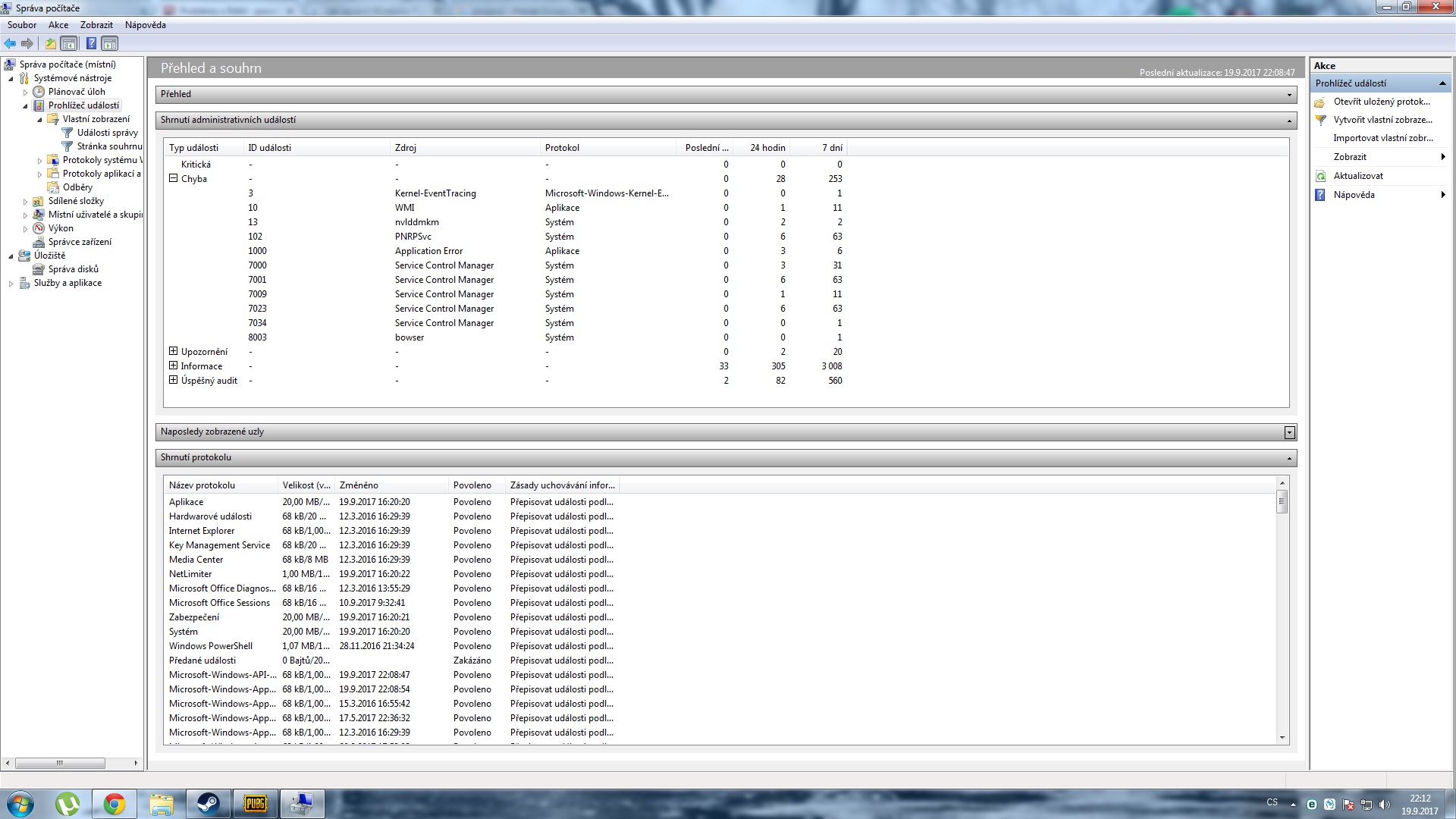

Znamená to něco ?

Tak jak to máš zobrazené, ty z toho něco vyčteš? V levém sloupci si rozklikni ty složky a projdi si…

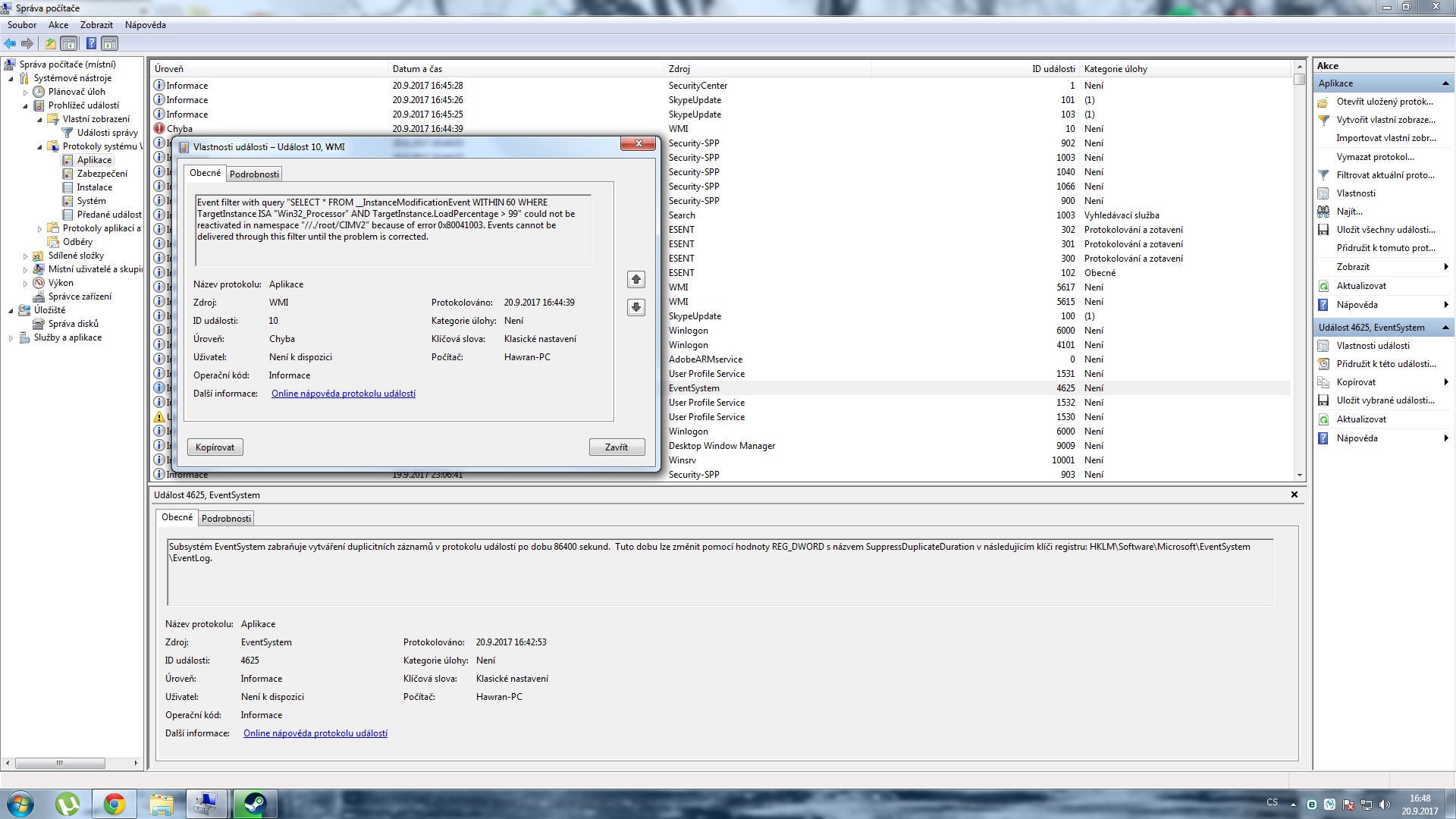

Tak neusátle se mi v Systému opakují chyby pro PNRP (PNRPSvc) že buď se nepodařilo spustit nebo bylo…

základovka (chipset) amd, do toho vražená grafika nvidia - a blbě nainstalovaná, viz chyby nvlddmkm.…
