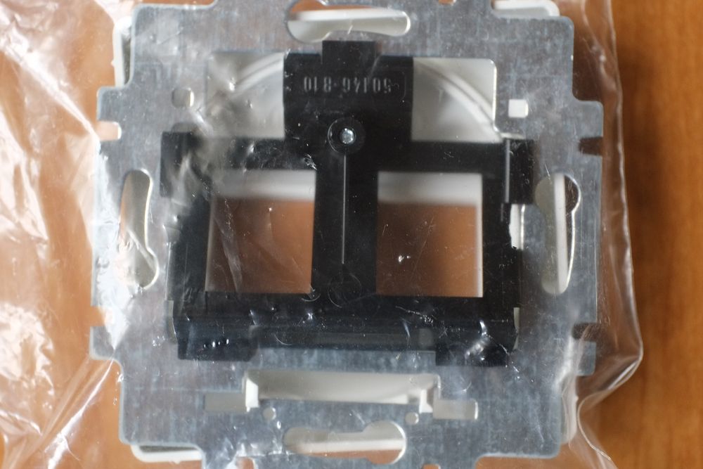

Já si to už nepamatuju, ale mám dojem, že když jsem stavěl synátorovi barák, kupovaly se zvlášť "strojky" (všechno, zásuvky, vypínače, LAN, TV/koax), zvlášť rámečky a zvlášť kryty. Musel bych se podívat někam do faktur..

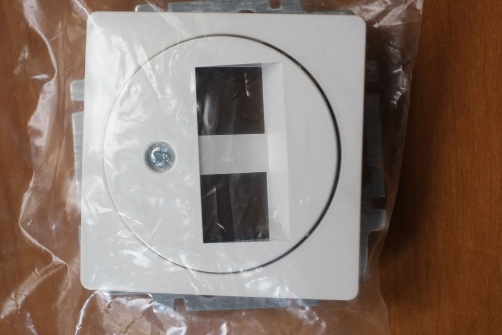

Já se podíval rovnou na to Tango, jedno mi zbylo a tohle je koupené jako jeden díl:
Díky oběma za reakci, Karle, díky za fotky, vidím, že tam je ta kovová maska, takže zajedu do té prodejny, řeknu jim co chci (minule to měli problém pochopit), ukážu foto a nějak se to vymyslí. Pak napíšu výsledek.
Tak nakoupeno, přesně podle fotky od Karla. Ještě jednou díky.
