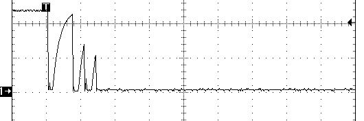

Zkusím tam přeletovat náhradní mikrospínač z stejného modelu myši, která taky odešla.
Jde na nějakém zařízení poznat, zda ten mikrospínač funguje dobře, jestli třeba nedělá nějakým podivným způsobem 2 sepnutí.
PS: jak konkrétně může být ten mikrospínač postižený, že dělá 2 sepnutí míst jednoho
