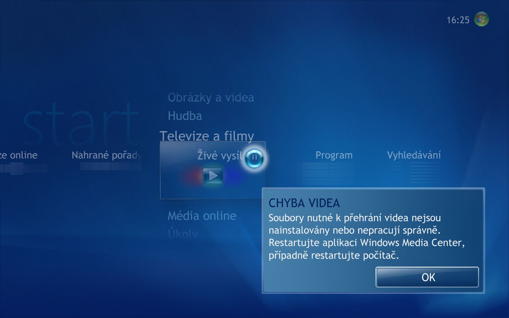

V PC mám TV kartu a Window Vista Home 32 bit s Windows Media Center, které kdysi normálně fungovaly, ale moc jsem jsem je nepoužíval. Před časem jsem měl problém s TV signálem, takže jsem anténní kabel vytáhl ze zásuvky a použil na jiném místě, pak se signál zlepšil, takže jsem jej vyzkoušel anténním kabelem z jiného zařízení a všechno normálně fungovalo. Kabel jsem odpojil a dále jsem TV na PC nespouštěl.
Nyní jsem koupil a zapojil anténní kabel pro dané PC, po jeho zapojení Windows Media Center normálně najde 46 kanálů, ale přehrát je nedokáže a nedokáže přehrát ani žádné video z PC. Stále se zobrazuje chybová hláška o chybějících souborech a nutnosti restartu WMC nebo PC. Od doby posledního fungování WMC skončila podpora Vist a nainstaloval i odinstaloval jsem několik programů včetně MSE, Esetu a Kasperskýho, který je tam dosud. Netuší někdo, čím je to způsobeno a jako to opravit?
Mám dojem, že chybí kodeky, protože u WMV jde na Windows Media Playeru jenom zvuk a AVI to nepřehraj…

Mám dojem, že chybí kodeky, protože u WMV jde na Windows Media Playeru jenom zvuk a AVI to nepřehraje vůbec, ale nechci instalovat a testovat pochybné balíčky kodeků, takže uvítám, pokud mi někdo poradí, kde stáhnout potřebné kodeky pro Windows Media Center for Windows Vista, minimálně pro přehrávání živého vysílání. Kdysi byly na webu MS, ale samozřejmě, skončila podpora, tak to honem všechno znepřístupníme, co kdyby to náhodu někdo potřeboval. 3-[
asi myslíš skrz .wmv - to je mrchosoftí formát, který nikdo nemá rád.
jestli v něm máš postahované filmy, to máš blbý.
pak existuje ještě větší hrůza než ms nástroje - nějaký mediacenter od nera.
anebo ten nefunkční systém poslat k čertu a nahradit novou instalací w7.
Na mojí Vistě mám roky nainstalovány kodeky CCCP. Přehraji všechno. Funguje mi WMC s TV kartou I WMP. Mám verzi z roku 2012, na jejich stránkách je k dispozici verze z roku 2015. Ostatní kodeky odinstaluj a vyzkoušej CCCP.
Můj názor je,že Vista jako přestárlý OS už zřejmě má v sobě tuny jiných kodeků z jiných programů,tak prostě už to nefunguje. Znám případy,že i u sedmiček instalace jiných TV softwarů odrovná vestavěný WMC. Někde jsou ale na netu opravné utility,když to nejede.
