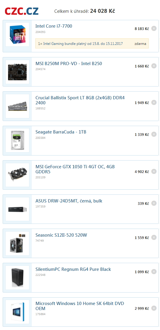

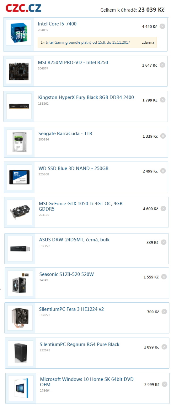

Prosím znalcov o posúdenie kompaktibility dielov a vhodnosti zostavy pre lepší nadpriemerný multimediálno-herný pc, ktorý by okrem bežnej kancelárskej práce bez problémov zvládal prácu s HD videom a dokázal graficky zvládať aj lepšie hry (o najnovšie náročné hry mi nejde).
Pokiaľ ide o CPU a grafickú kartu, prosím nemeniť.
Je pre daný účel potrebný i uvedený chladič CPU?
Ďakujem

Raději už procesor AMD R5 1500X/4core/8T - deska čipset AMD B350 - DDR4 frekvence 2666MHz a chladič stačí dodávaný k procesoru.
souchlast.
Bych si raději připlatil dva litry a takto SSD můžeš dokoupit pak a OS máš za tři kila na Aukru....https://www.czc.cz/8sd42n8nc0h2tb52okq109mkb7/seznam
To snad obráceně, s ohledem na instalaci OS = SSD systémový C a dokoupit časem datový D.
(vyhnu se dvojí instalace OS Win)
Ta to už je na něm co upřednostní jestli velikost nebo rychlost a kdy bude to později, s 250GB SSD si moc dlouho nevystačí .

Ospravedlňujem sa zástancom AMD, ale radšej si volím cestu Intel i7-7700, i keď to znamená nejaký ten peniaz naviac.
Radšej oželiem SSD. Zástancov AMD prosím, aby sa mi týmto momentom neotočili chrbtom o pokúsili sa nezávisle zhodnotiť ešte ďalšie moje otázky v tejto súvislosti.
Nasledujúci dotaz preto smeruje k tomu, či je (vzhľadom na moje zámery využitia PC) nezmyslom skočiť na vyšší procesor a zotrvať na grafike MSI GeForce GTX 1050 Ti, pretože skok na 1060 je finančne nezanedbateľný, vzhľadom na nárast ceny pri procesore.
Ďalší dotaz je na základnú dosku. Vybral som MSI B250M PRO-VD - Intel B250 namiesto MORTARU, kvôli tomu, že PRO-VD je zameraný na multimédiá, pričom Mortar je zameraný na hry. Vyššie nároky budem potrebovať pri spracovávaní videa, než pri hraní hier. A propos, čo je dôležitejšie pri spracovaní videa? Procesor alebo grafická karta? Žijem v tom, že grafika je dôležitejšia pri hrách, než videách.
A ešte jeden dotaz: je vhodnejšie osadenie 2x RAM po 4 GB alebo 1x 8 GB, keď v dohľadnej dobe rozširovanie na 2x 8 GB nepredpokladám?
Sumár komponentov v zmysle vyššieuvedeného textu je v prílohe
Na zpracování videa je excelentní právě to AMD - čím více fyzických jader, tím lépe...
Ale to je tvoje volba.
GTX1060 jako upgrade má smysl, ale IMHO až 6GB verze
Obe majú predsa 4 jadrá a 8 vláken...
AMD má 6/12 a 8/16 vláken což je na práci s videem určitě lepší jestli to máš v plánu a k tomu pak raději 16GB RAM....
Ale bavíme sa o Ryzen 5 1500X... ?
Tak za + - stejnou cenu jak ta i7 máš produkt nebo levněji produkt
Nie, ostávam u Intel, ja len na margo počtu jadier a vláken...
Ako píše aj M-Pol Ryzen5 1500X: 4 jadrá 8 vláken...
Ale nakoniec je to jedno, nejdem tou cestou.
Levnější jak i7 -AMD RYZEN 5 1600 6core/12T, navíc lépe při zpracování videa jsou potřeba alespoň dva disky = zpracování/ukládaní zrychlí práci tak skoro polovic a nějaké dělení jednoho disku na C D je v tomto případě k ničemu.
Jinak vždy rozhoduje cena/výkon vdaném limitu a ne "Sparta - Slávie" to k těm zastáncům.

Tak to je samozřejmě pěkná hovadina s tím zaměřením to jenom takhle rozdělili kašpárci protože to Gaming se líp prodává,na tý MB bych teda zas tak nešetřil a vzal minimálně tuto ,pokud trváš na tá cos postnul tak vem 8GB nikdy nevíš jestli si to nerozmyslíš v budoucnu....naopak zdroj ti stačí ta 430W...
OK, tak u MB späť k Mortaru...
A ak 1 RAM, tak Kingston HyperX Fury Black 8 GB DDR4 2400 by mala byť v poriadku?
Vrátim sa ešte k otázke vzťahu CPU a grafickej karty. Kombinácia Intel Core I7-7700 a MSI GeForce GTX 1050 Ti 6GT OC, 4GB nie je nezmyslom?
Pokud koupíš ten Asus nebo Mortar nech tam ty co si měl 2x4GB Crucial,ty MB maj 4 sloty na RAM ta co si postnul měla jenom dva.Kombinace je úplně jedno jaká je....
OK, super, díky
Prosím ešte názor na kombináciu i7-7700 a GTX 1050 Ti
Jakej názor? Lepší by byla ta GTX1060 6GB / RX580 pokud nechceš bejt nijak omezenej ve hrách....
