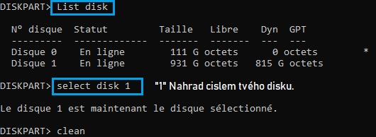

Me fuguje:
- Spustit DiskPart : WIN+R -> diskpart.exe
Nasledovne v diskpart|konsoli zadát :
[79869-dsk-jpg]
1. List disk
2. Select disk "cislo disku"
3. Clean
Pak bez do "spravce disku", kliknout pravym tlacitkem mysi na to zarizeni "USB" a zadat :
- Nova partition -> NTFS
