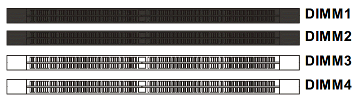

Měl bych ještě jeden dotaz ohledně pamětí.
MB má 4 sloty pro paměti, zelený - oranžový - zelený - oranžový
V manuálu se píše, že vložit buď do prvních dvou pozic 1,2 (od CPU) nebo do zadních dvou pozic 3,4 nebo obsadit všechny čtyři pozice 1,2,3,4.
Když mám 2 ramky tak jak to zapojit? oranžový - oranžový 1,3 nebo jak je psáno v manuálu zelený - oranžový 1,2. K čemu pak ty barvy jsou?
Díky za objasnění. :-)

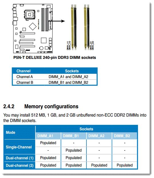

A napr. na tom priklade nizsie od karla sa to zapaja do stejnych farieb, treba si vsimnut ze tie nap…
MM.. 07.10.2017 22:37

Vždyť to tam píšou a jsou tam i obrázky: Please refer to the following illustrations for population…
karel 07.10.2017 23:37

V manuálu je jistě popis i s obrázky, například: [79954-ram-png]

Ano, něco tomu zdaleka podobnému tam opravdu je.

A napr. na tom priklade nizsie od karla sa to zapaja do stejnych farieb, treba si vsimnut ze tie napisy v tabulke NIE SU zoradene stejne jak sloty na doske. A dual sa tam zapaja do stejnych farieb.
(na inej doske to ale moze byt zafarbene inac, tie farbicky su tam len na okrasu, mas to zapajat podla napisov u slotov)
