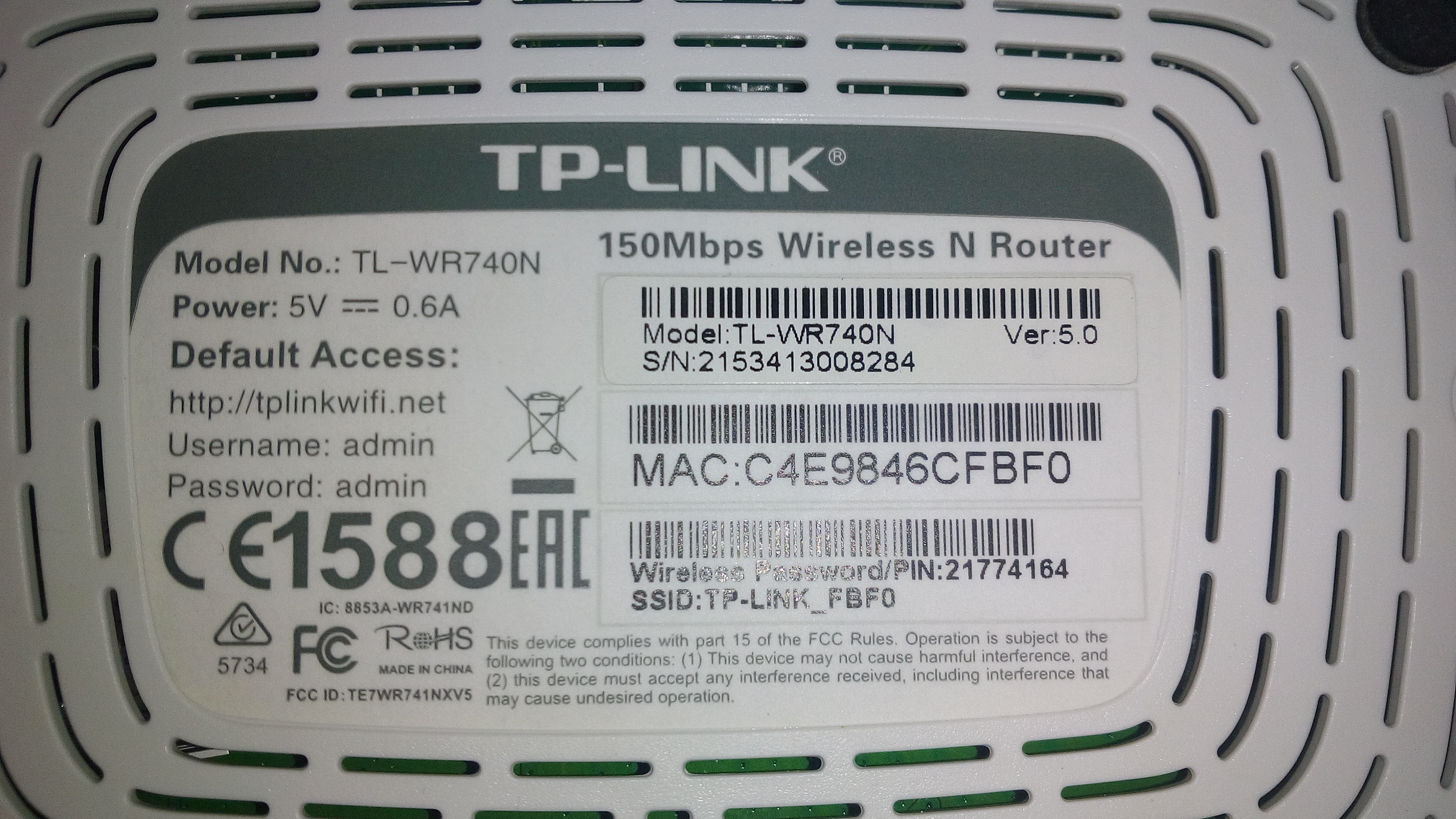

Zašlete mi prosím přesný název routeru s číslem modelu, měl by se nacházet na zadní, popř. spodní části routeru na štítku.
Díky

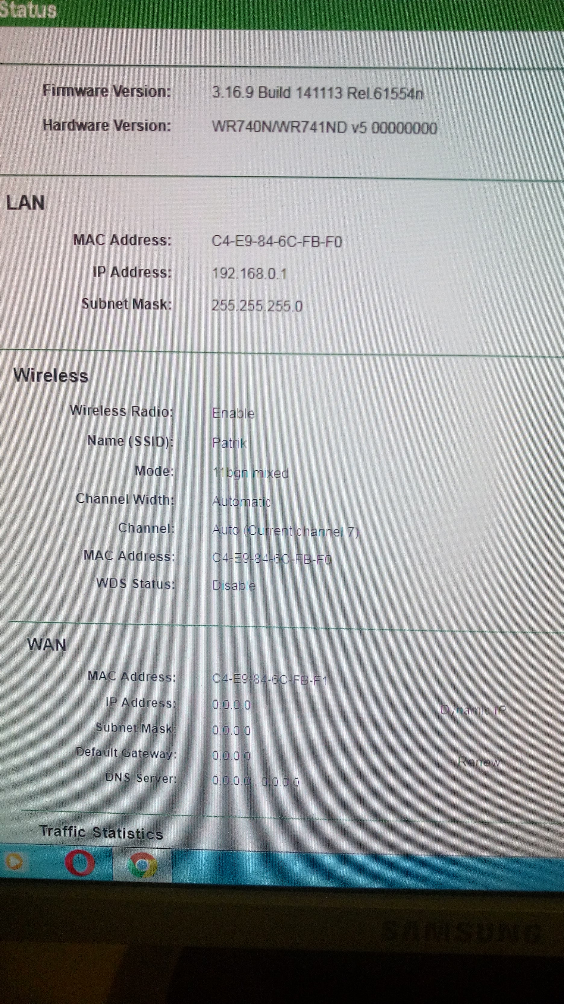

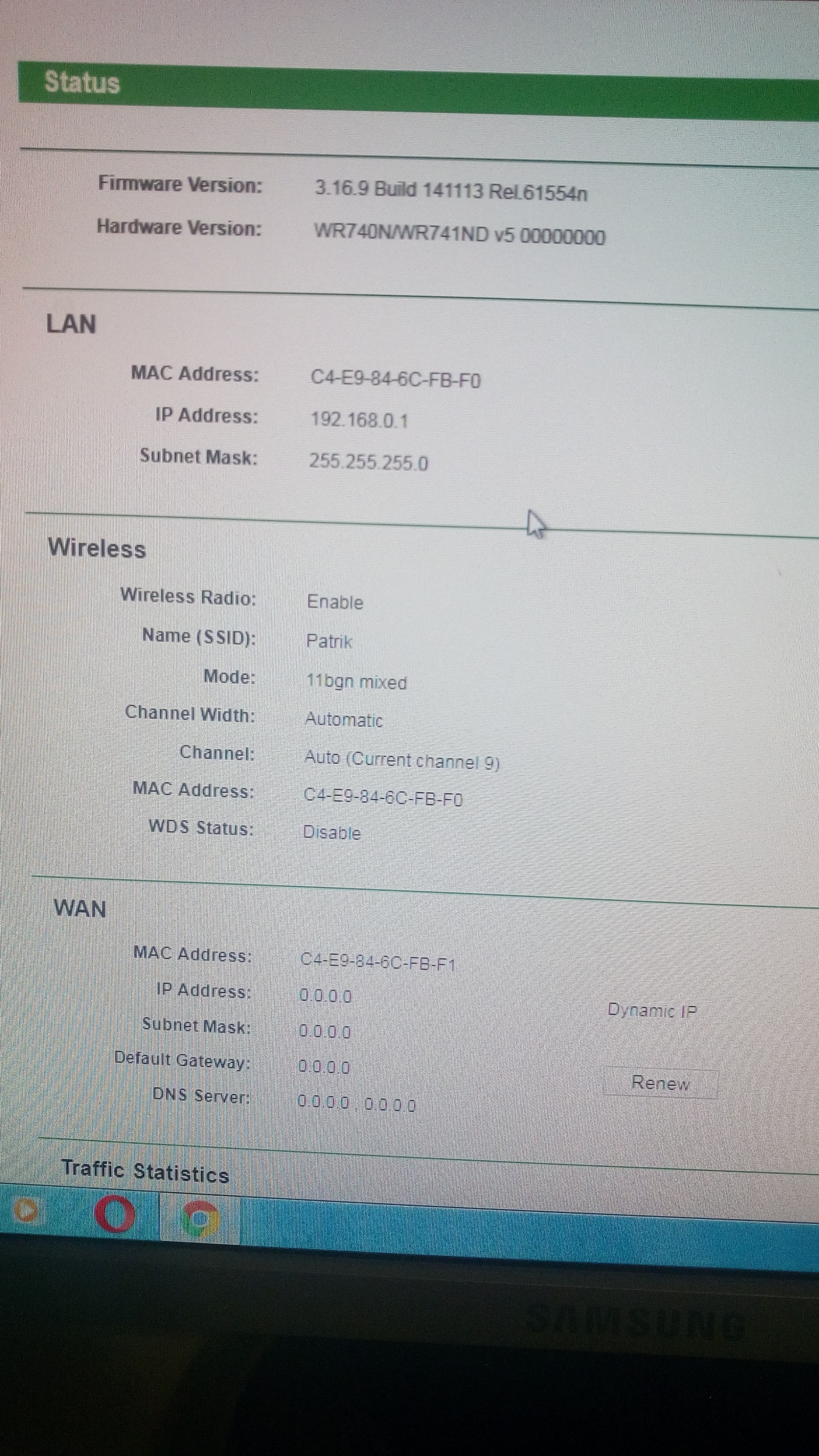

Prikladam foto. Nevim co všechny ty zkratky znamenají, co tu v odpovědích přikládají. Přihlásila jsem se na tp-link. Uz pod jménem a heslem admin, admn. Tam vyplnila jen jméno a heslo. Nevim co dal se tam musí pozměnit aby to jelo.
podle fotky router nedostal ip idresu - viz prázdné adresy wan.
tento router nechytá venkovní wifi od poskytovatele, na to bude sloužit nějaký přijímač s anténou venku pod střechou. (nepředpokládám, že by byl po celé dědině natažený kabel).
takže bude nějaký problém s venkovním přijímačem nebo s kabelem k němu.
