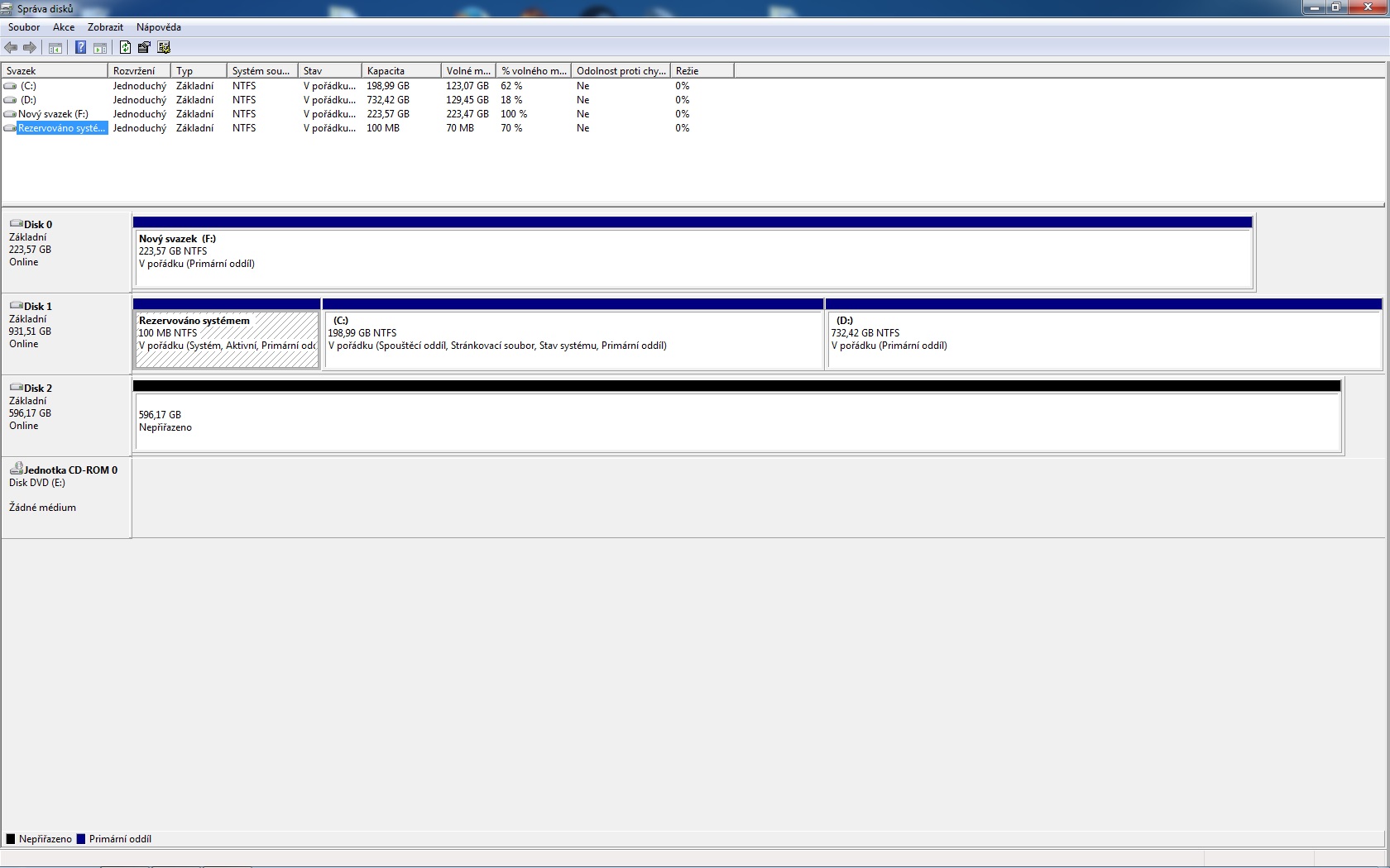

Píše to Rezervováno jinak když dám sekkci Počítač tak tam nění vidět :-(

Můžeš sem dát snímek okna?

Vždyť ani nemá písmeno. Zkus na něj kliknout pravým tlačítkem myši.
karel 21.10.2017 15:02
Nejen tam nemá písmenko, ale nemá tam ani oddíl. Pravá myš, vytvoři základní oddíl, naformátovat na…

Nejen tam nemá písmenko, ale nemá tam ani oddíl. Pořád nic?

Ne nemá,nevím jak se do něho dostat nerozumím tomu,a kdyby byl vadný tak mi pc nenapíše uspěšně nain…

Pravá myš, vytvoři základní oddíl, naformátovat na NTFS a přiřadit písmenko. Do správy disků se už…

A kde to mám vytvořit v tom správa disku nebo jak sem tu posílál tu fotku tak tam?

Klikni pravým tlačítkem na to dlouhé, co vidíš za slovem Nepřiřazeno.

Na to Nepřiřazeno mám dát právý tlačítko myši a dát nahoře Nový jednoduchý svazek?

Ano, přesně tak. Vytvořit nový jednoduchý svazek. Následně naformátovat, ty souborů NTFS.

Už to jde,ale další problém v tv se mi nic nezobrazí a mám na disku zatím jeden film :-(
