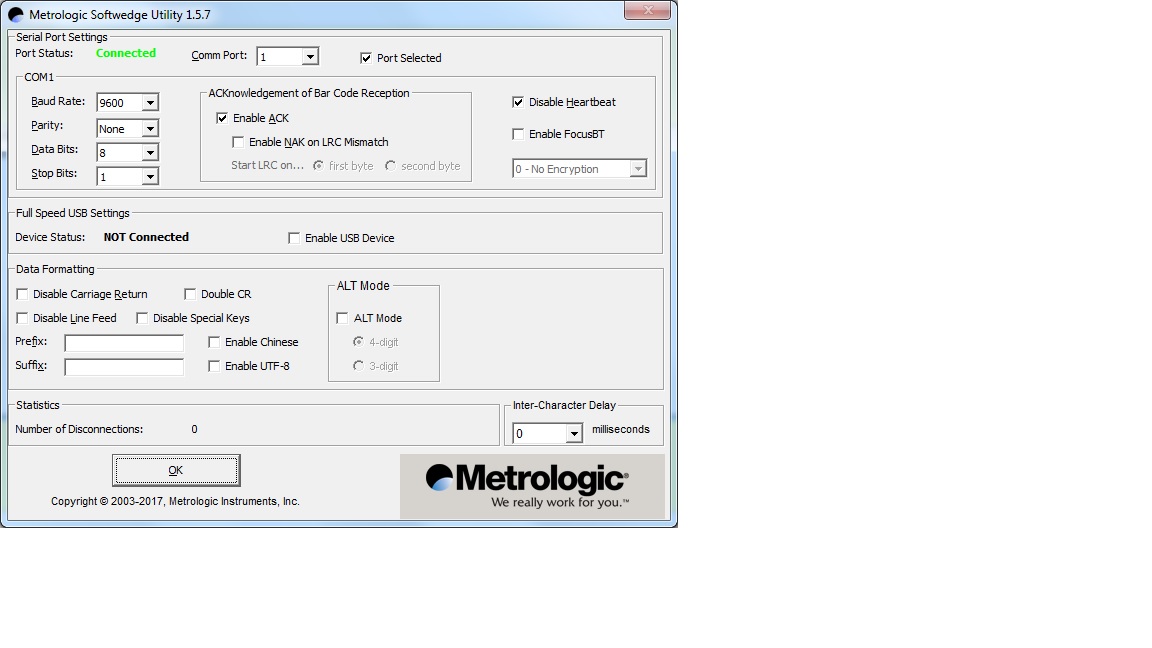

Pro převod z RS-232 na klávesnici lze použít např. SW Metrologic SoftWedge.

to je to isté na čo mi dal odkaz pme, ale nerobí to nič. Čítačka je nová, tak predpokladám by mala b…

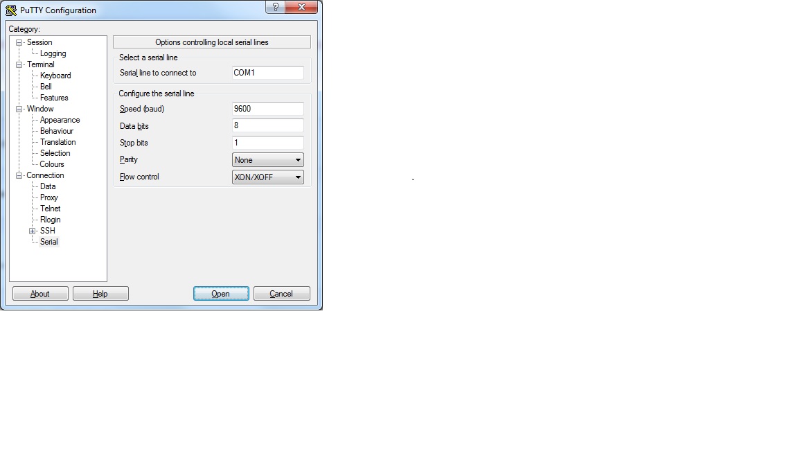

vezmeě-li putty a připojíš-li se na sériový port správnou rychlostí a zkusíš-li načíst kód - objeví…

open mi má otvoriť okno ? nestane sa nič. Kábel je original, zdroj pripojený. Keď pred ňou prejdem n…

ne, v menu Session si musíš kliknout "Serial", pak se ti předvyplní to, co sis nastavil v menu které…

Ďík. Vyhodí to chybu, že port nemôže otvoriť. Idem hľadať niečo čím ten port najprv odskúšam.. Tak n…

V tom případě bych jako první vypnul ACK. A celý ten wedge pro jistotu spustil jako UAC Admin edit…

Spustené ako správca, príkazový riadok windows, bunka excelu by mali stačiť. Nič. Pripojil som USB č… poslední
