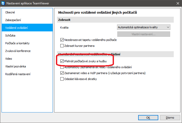

prosím Vás o radu, zda je možné někde nastavit zákaz přenosu zvuku při připojení k PC přesTeamViewer.
Situace je následující - do kanclu máme koupen Bluetooth reprák,který je připojen k PC, který je jen jako záložní pro potřeby kanclu a běží nonstop.
Na tomto PC běží Teamviewer, na který se může kdokoliv z kanclu připojit a pustit music. Problém je v tom, že pokud je někdo přes TV připojen, automaticky se přenáší zvuk do jeho PC a tím se blokuje přenos zvuku na BT reprák. (Jasně, může se odpojit a potom zvuk běží, ale když nepouštíme playlisty a přepínáme muziku manuálně je nutné se neustále připojovat a odpojovat)
Zkoušel jsem prolézt nastavení v TV, ale buď jsem lama a nevidím to tam a nebo tam taková možnost není.
Prosím nevíte jak dosáhnout toho, že budeme přes TV připojeni a zároveň bude zvuk vysílán do BT reproduktoru?
Děkuji

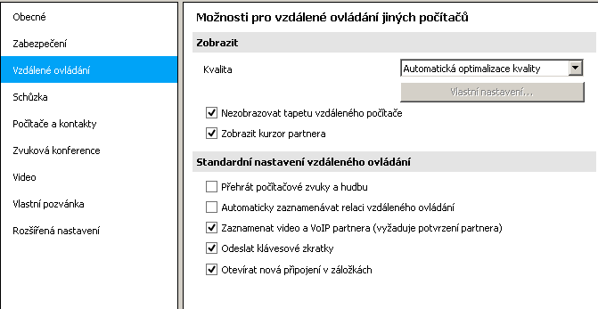

Tuto možnost mám odškrtnutou a stejně dojde k umlčení BT reproduktoru :(
S ohledem na to, že se jedná o nějaký podivný BT nesmysl, je rada dost problematická. Jde o z pohledu systému o separátní zvukovku, která je funkčně závislá na driverech.
Je to tohle "pochybné" zařízení:
lamax-beat-street-st-1-levne-d4209654.htm
Drivery nebylo potřeba instalovat, pouze připojit zařízení.
Tak nakonec jsme to vyřešili propojem přes 3.5mm jack a při tomto řešení se nastavení v TV v pořádku uplatňuje. Touchwood díky za snahu :)
