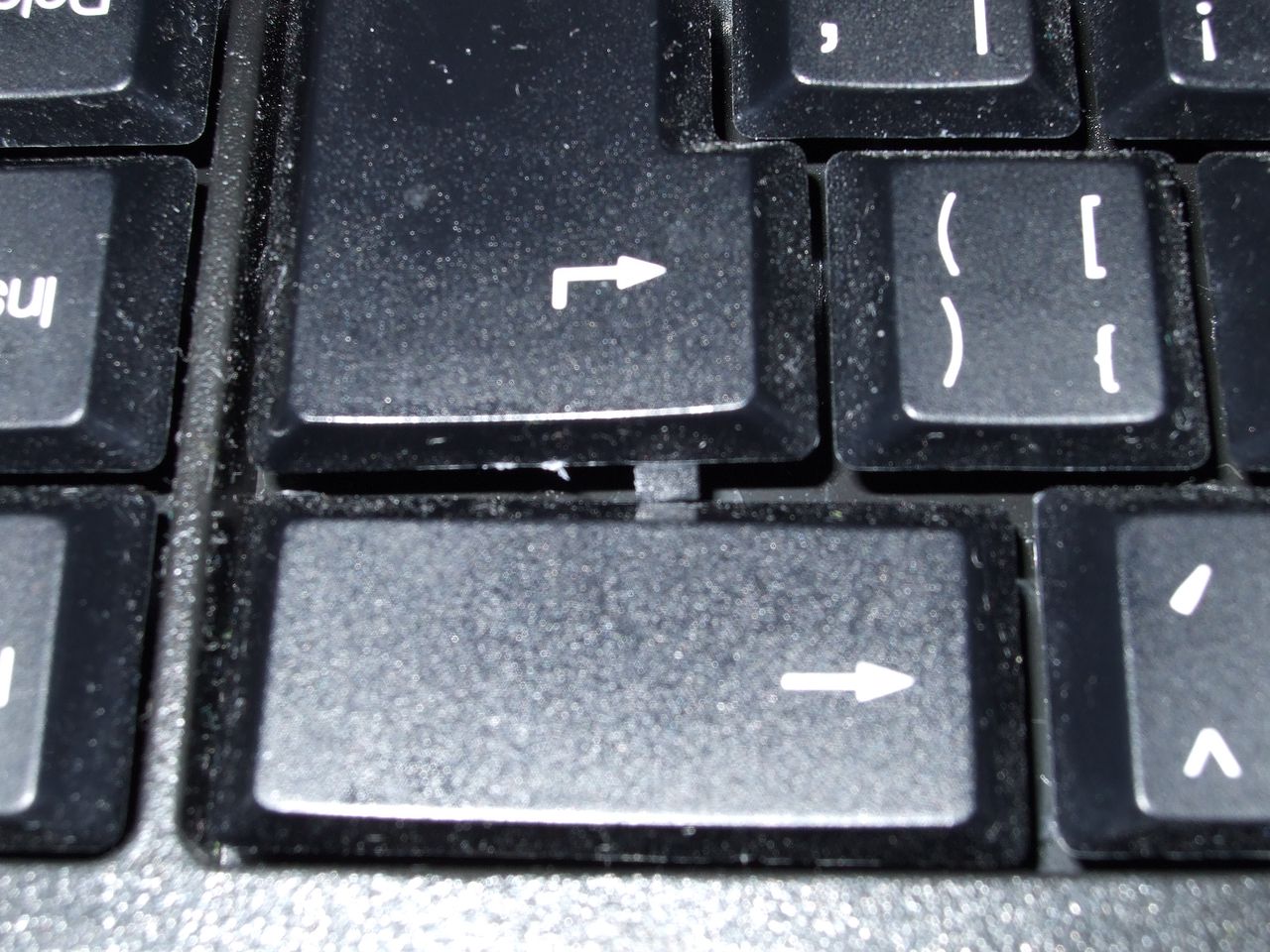

Na novém bezdrátovém setu klávesnice a myši HP Wireless Classic Desktop nějak divně funguje tlačítko Backspace, které po stisku zapadne a uvolní se až po zmáčknutí tlačítka Enter. Nejdříve jsem si myslel, že je prostě vadné, ale pro bližším přezkoumání jsem zjistil, na tlačítku Enter je malý výstupek, za který se Backspace zachyti a uvolni se až zmáčknutím Enteru. Bude asi nějaká divná vlastnost této klávesnice, ale uniká mi smysl daného řešení. Možná mi to někdo vysvětlí ...

Když ono to vypadá i funguje, jako by to tak bylo naschvál. Výstupek je kvalitní, klávesa Backspace…

Sokolíku, tomu se říká přetok (chyba formy). Reklamuj. edit: Nebo problematickou klávesu vyloupni a…

Že by to fakt bylo kouzlo nechtěného? Opravdu to vypadá jako schválně udělaná aretace a "funguje" be…

Kouzlo poškozené formy. Věř či ne, přetoky jsou standardní nabídkou vstupních dílů. Nehroť, klávesu…

Když ono to vypadá i funguje, jako by to tak bylo naschvál. Výstupek je kvalitní, klávesa Backspace po něm hezky lehce sklouzne a přesně se zaaretuje, stisk Enteru ji zase přesně odaretuje. Spolehlivost 10 z 10. Na závadu je to moc přesné a 100%. Nevím, jestli mohu tlačítka sundat bez poškození, abych se na to podíval blíže.

A řešení, to bylo celkem jednoduché. Takový ten lámací nožík se ukázal jako dostatečně ostrý na to, aby výstupek začistil - povedlo se mi to tak, že tam neni nic vidět. Nebylo ani potřeba nic rozebírat a oprava trvala možná minutu. No a pokud na to nemáte odvahu, pak můžete zkusit ten set reklamovat, ale myslím že to za ty nervy nestojí.
