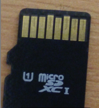

Zdravím,
po výměně SIM karty v mém LG G3 se ze dne na den začala odpojovat SD karta. Pro výměnu SIM karty je potřeba vyndat i SD kartu, takže předpokládám že to bylo její poslední opotřebování. Po prohlédnutí SD karty mi přijde že jsou piny už moc ošoupané, existuje způsob jak to opravit?
Díky
[80155-vystrizek-png]

Jestli to funguje, tak to neřeš. Až to fungovat přestane, koupíš si novou. Existují soupravičky pro opravu plošných spojů, za tu cenu ani námahu to nestojí, toaletní papír po použití taky (snad) neobnovuješ. Třeba to stačí přegumovat, to je prodřené až na kost?
Právě že nefunguje, náhodně se odpojuje a občas připojuje. Když se nepřipojí znovu ji musim vyndat a zandat. Gumovat jsem nezkoušel, ale to mi podle mě nepomůže, musím vyplnit ty vydřená místa. Na kost to není, jen to tak na fotce vypadá, přidám ještě jednu bez použití blesku.
Otázka je, jestli je to vadným kontaktem nebo vadnou SD kartou či telefonem. Jako první bych ji zkusil v jiném mobilu či ve čtečce karet. Můžeš to taky přejet obyčejnou školní gumou a poté kontakty začmárat grafitem /klasickou tužkou/
mě ty kontakty prodřené nepřipadají, ale to by chtělo vyšší rozlišení s detailem kontaktů, možná šikmý pohled.
jestli není problém v té noname kartě.
lepší bude koupit novou kartu a obsah staré překopírovat.
Očištění těch kontaktů na kartě (gumou, nebo čistým lihem) neuškodí, ale mnohem častěji než ošoupání plošek na kartě za to může slabé napružení kontaktů, které na ty plošky dosedají - to se ale tak snadno neopraví, pokud k nim není přístup... Zkus to ověřit jinou kartou... Takhle jsem jednou opravil digifoťák, který zapisoval neúplné snímky na kartu - kontakty jsem víc odehnul, aby tlačily větší silou na kartu.
Karta je ADATA, takže žádný noname. Ve čtečce problémy nedělá, protože se dotýká jinak než v mobilu. Navíc když jí dám do mobilu tak je slyšet jak se dře o kontakty (vlastnost LG G3, dělá to od začátku, není nic ohnutého atd..) Po gumování přidávám další fotku s lepším rozlišením.
https://preview.ibb.co/iBKrfm/20171029_195601.jpg
Ty kontakty na kartě jsou v pořádku, problém je obvykle na straně zařízení. Ta karta je jen ošoupaná, na vodivost plošek to nemá vliv.
Je to přesně naopak, ta karta je ADATA, takže těžkej noname.
Teď to ještě několikrát přejeď klasickou tužkou. Dávej pozor, aby ses "nepřemaloval" na jiný kontakt a nepropojil to. Každý dělej zvlášť od shora dolů.
Edit: Podle té fotky fotky jsou ošoupané všechny plochy, kromě té druhé zprava. To může být problém i v telefonu.
Možná by ještě pomohl větší přítlak. Z druhé strany na tu kartu něco nalepit. Třeba izolačku. Ale zase další otázka, jestli tu kartu potom vyndáš i s tou izolepou. Pokud ne, byl by to celkem průšvih. Nebo malinko prohnout ten plíšek na slotu, pokud není schovaný v těle mobilu.
