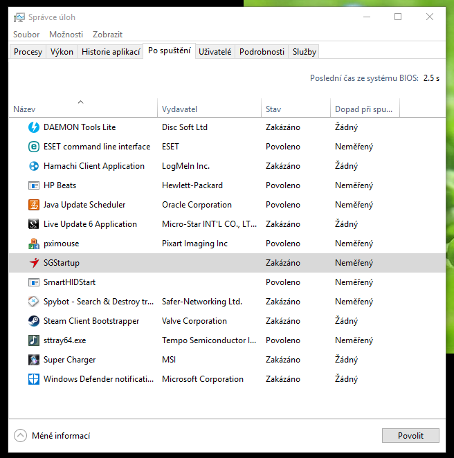

karel 01.11.2017 20:04
msconfig me odkazal na spravce uloh a tam prikladam foto, co mam povoleno po spusteni pc.
Samcobye 01.11.2017 20:16
Samcobye
Ty nesmysly můžeš rovnou zakázat, hlavně tu věc od Esetu. Spybot je nejlepší rovnou odinstalovat, je…
karel 01.11.2017 20:20
takze co mam vše zakazat, odnistalovat, povolit a hlavne jak mam udelat to, aby se mi automaticky sp…
Samcobye 01.11.2017 20:45
Samcobye
Vždyť snad vidíš, že se ti po startu spouští ESET command line interface, k tomu máš nějaký důvod? D…
karel 01.11.2017 20:52
